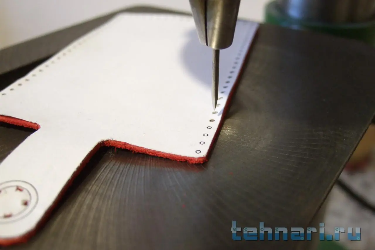

Насверлил отверстий под шов:

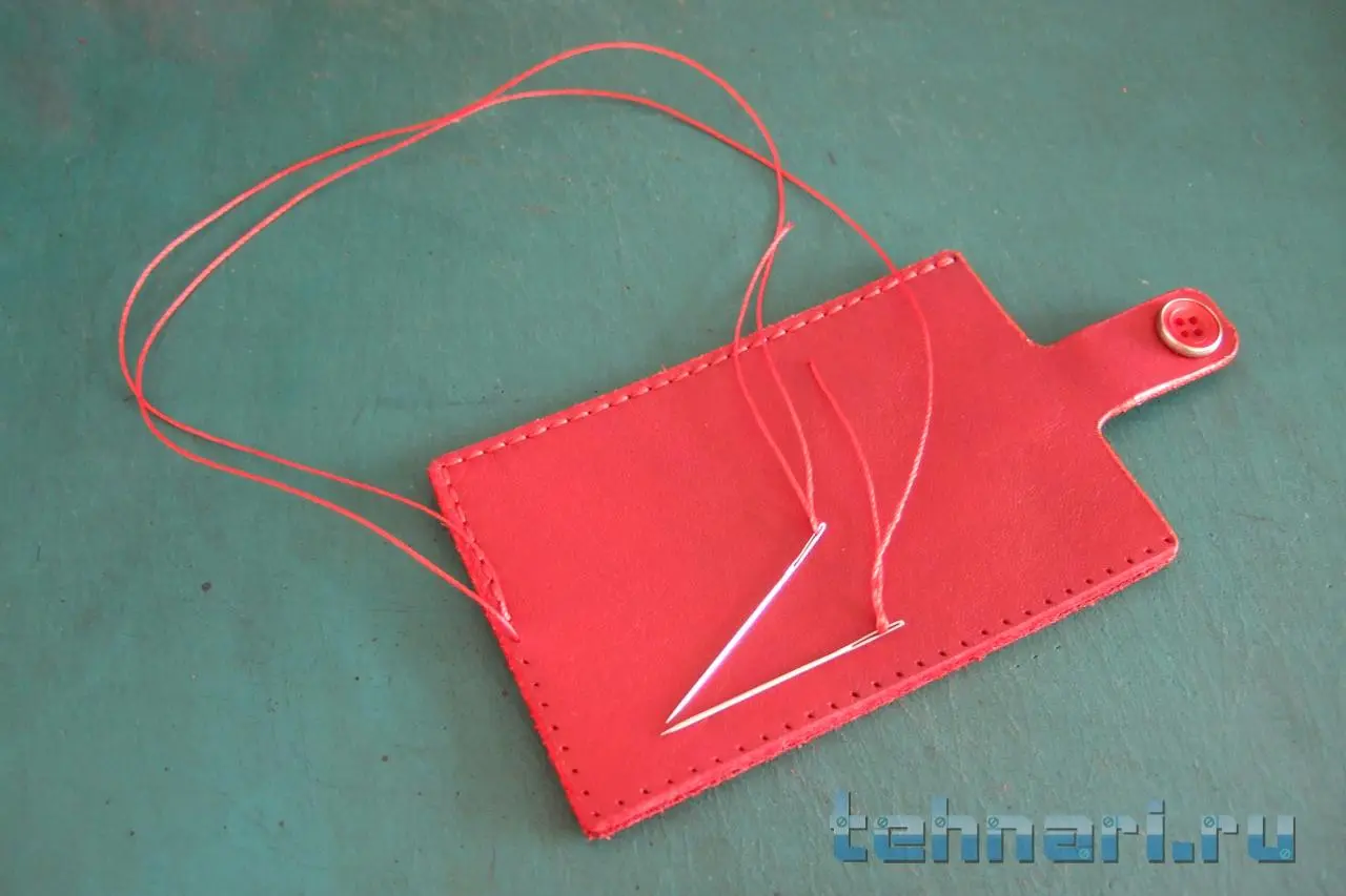

В мастерской установил кнопку, затем прошил обложку вощеной нитью:

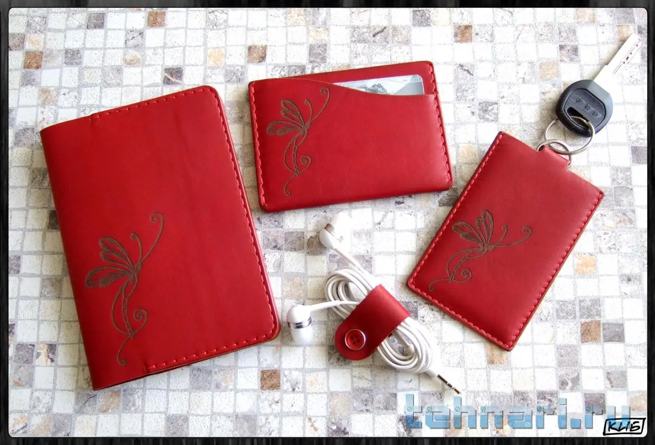

Все готово, вот финальные фото:

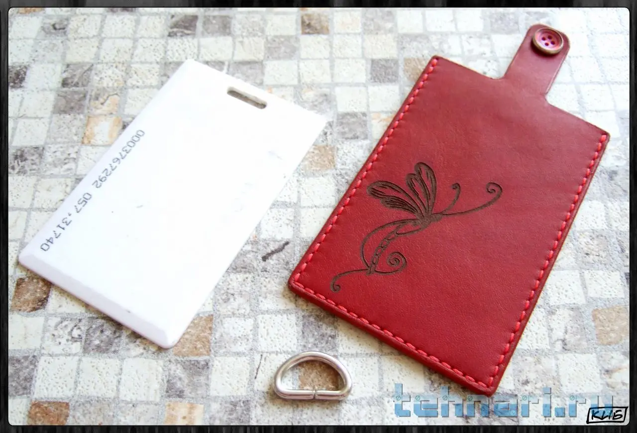

Вот финальные фото:
