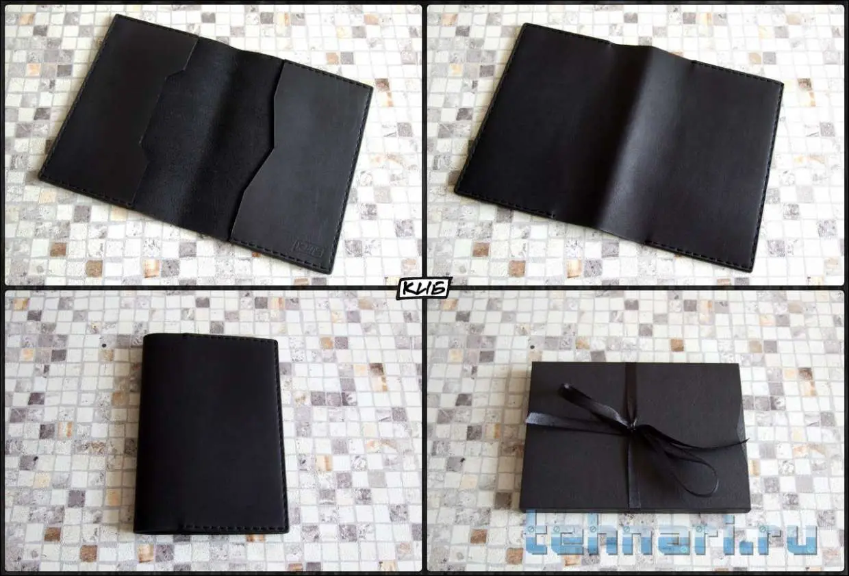

В эти выходные буду делать обложку для паспорта. С шильдиком с надписью "Паспортъ". Вообще, обложки у меня самый массовый продукт - так уж получилось. Были простые обложки:

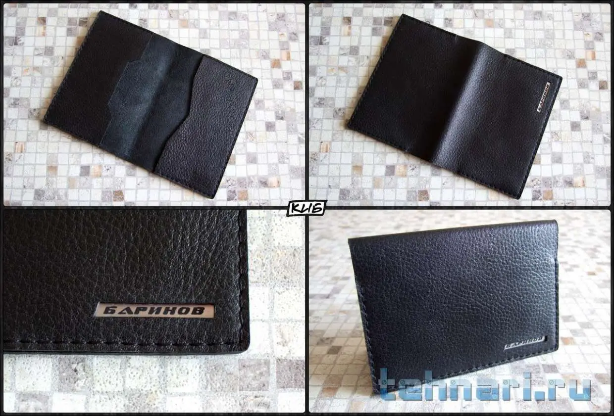

Были именные:

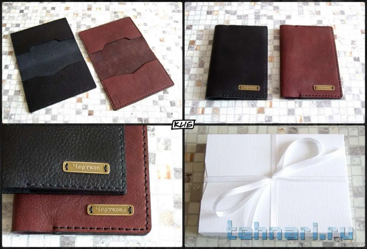

Для молодоженов:
И просто на годовщину свадьбы:

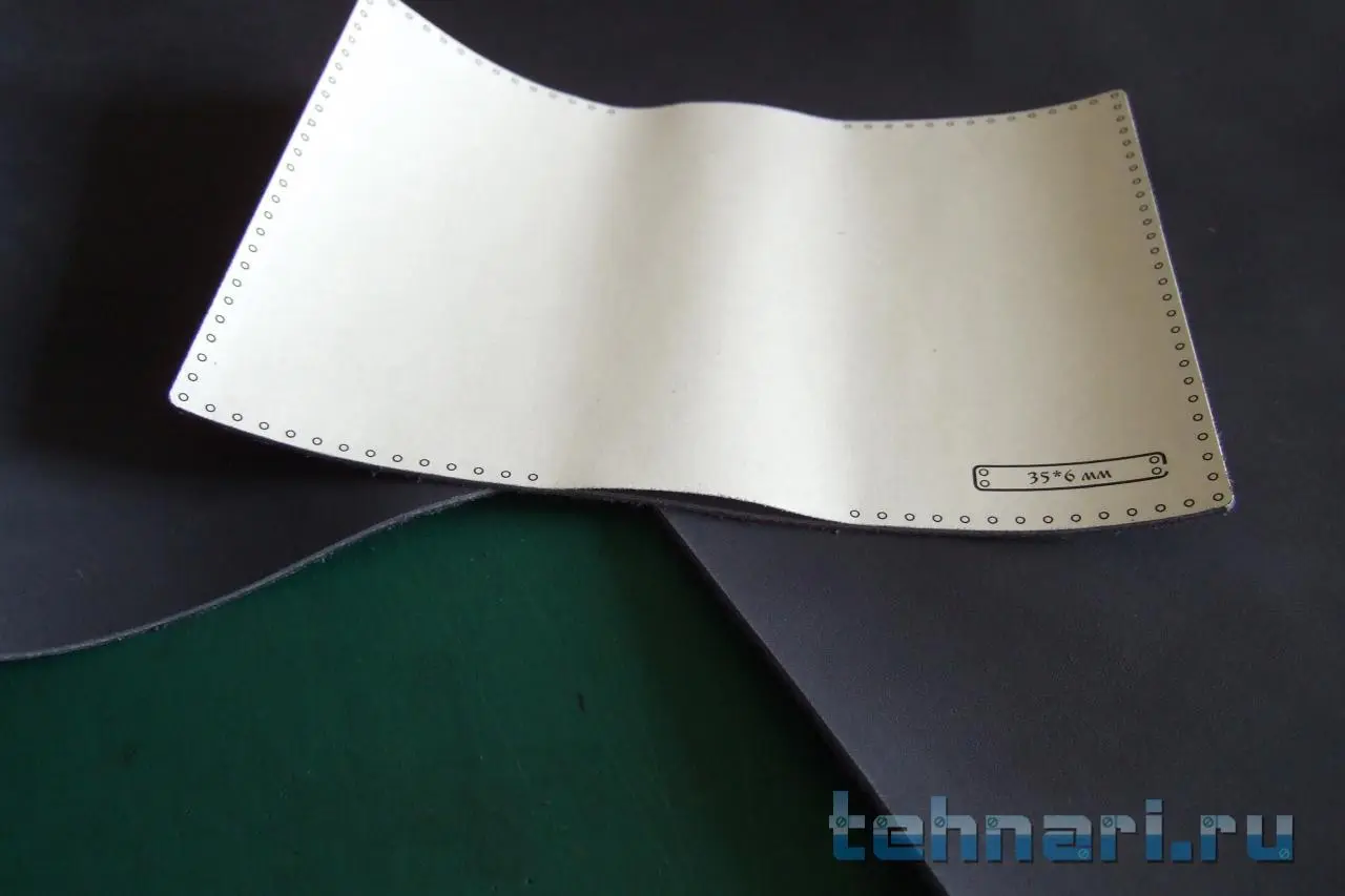

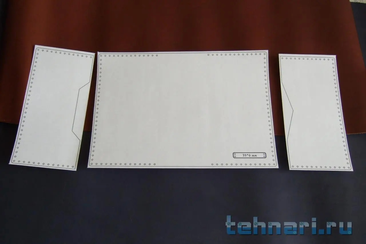

Как обычно, напечатал выкройку, подклеил ее на двухсторонний скотч к коже, чтобы не елозила. Вырезал обычным канцелярским ножом:

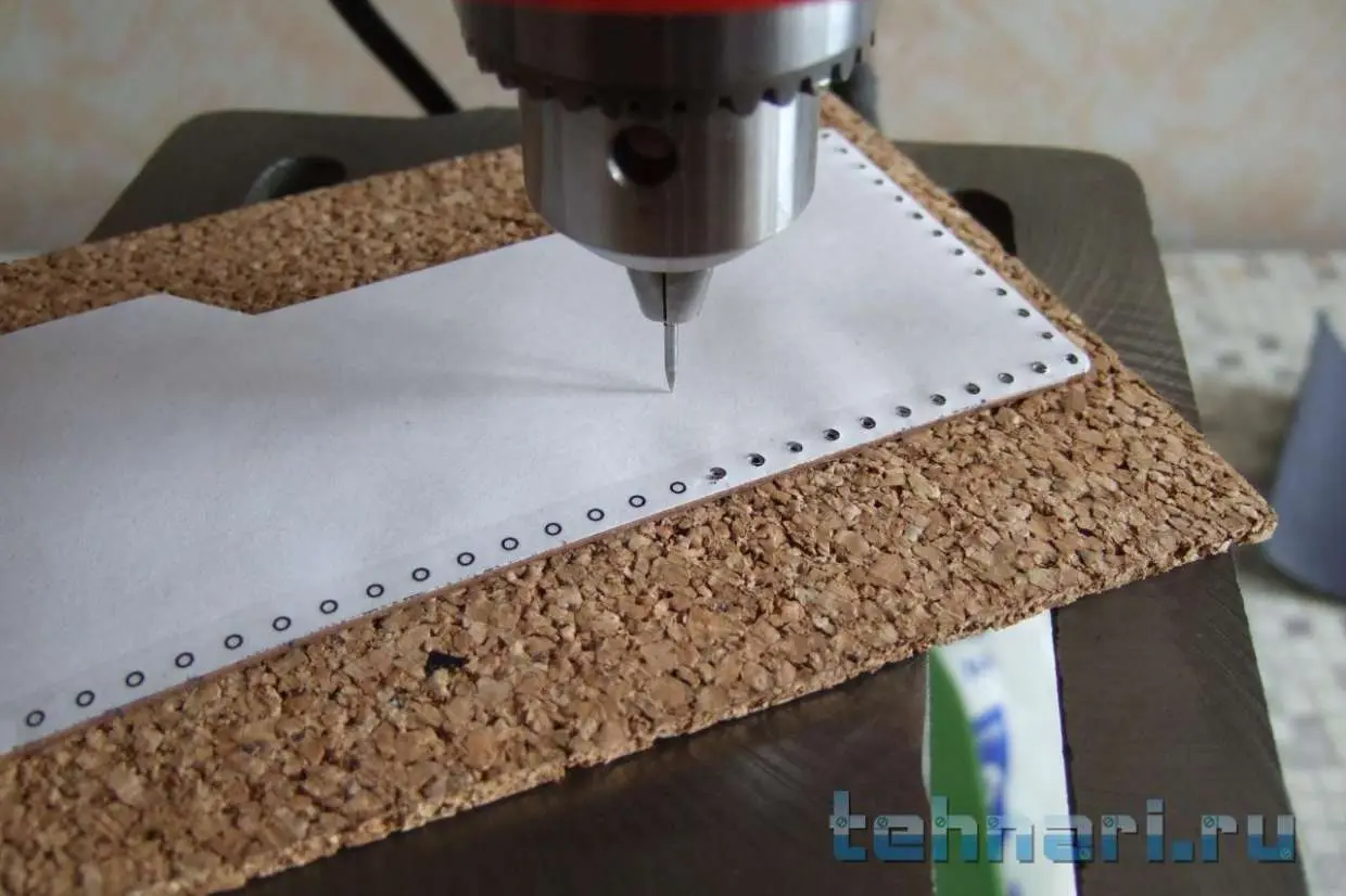

В этот раз кожа толстая и плотная, шилом ее не проколоть. Поэтому просверлил на станке:

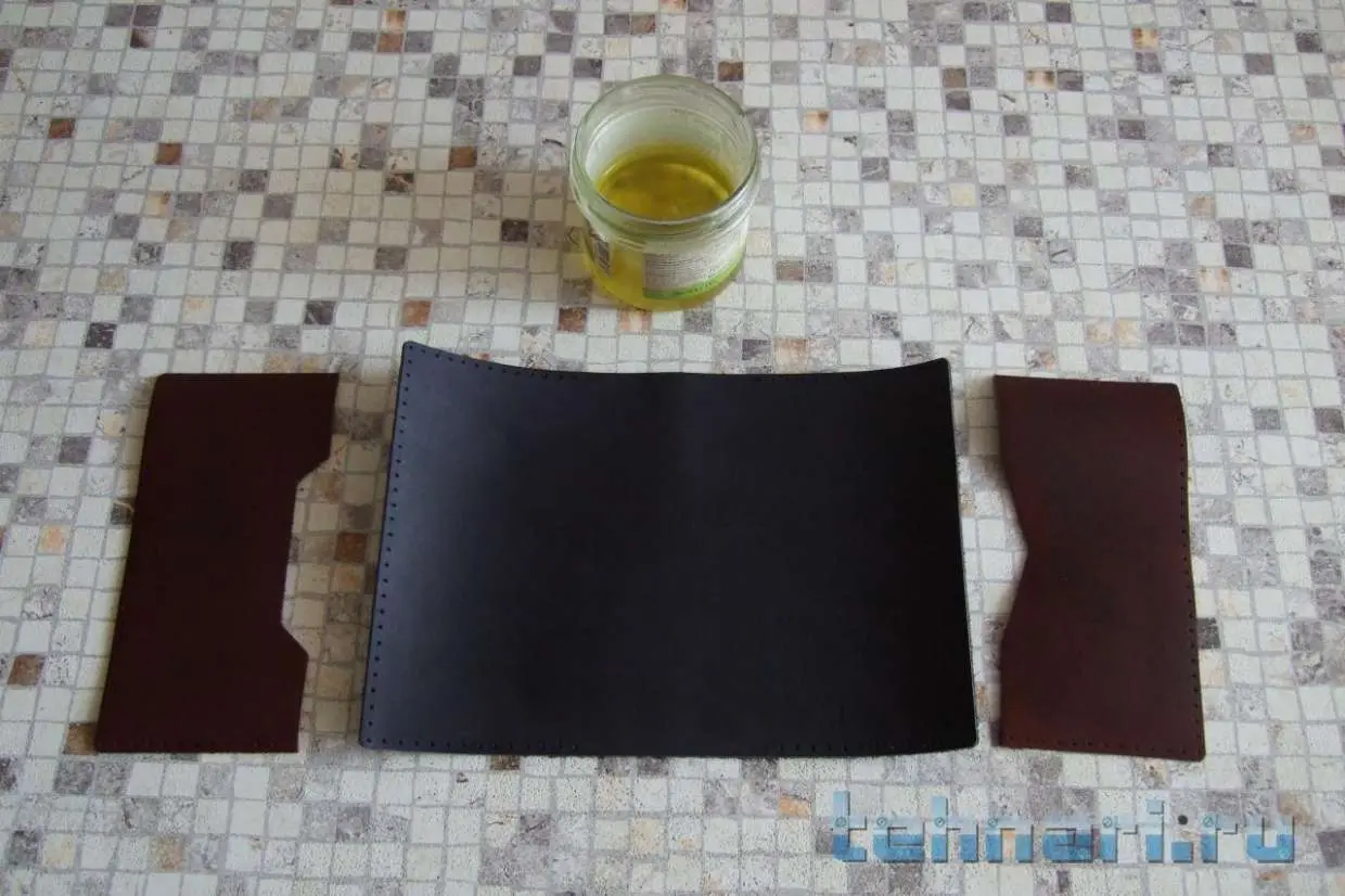

Затем пропитал смесь масла и воска:

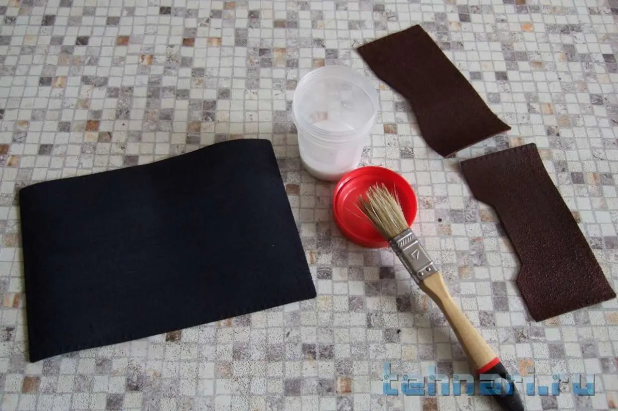

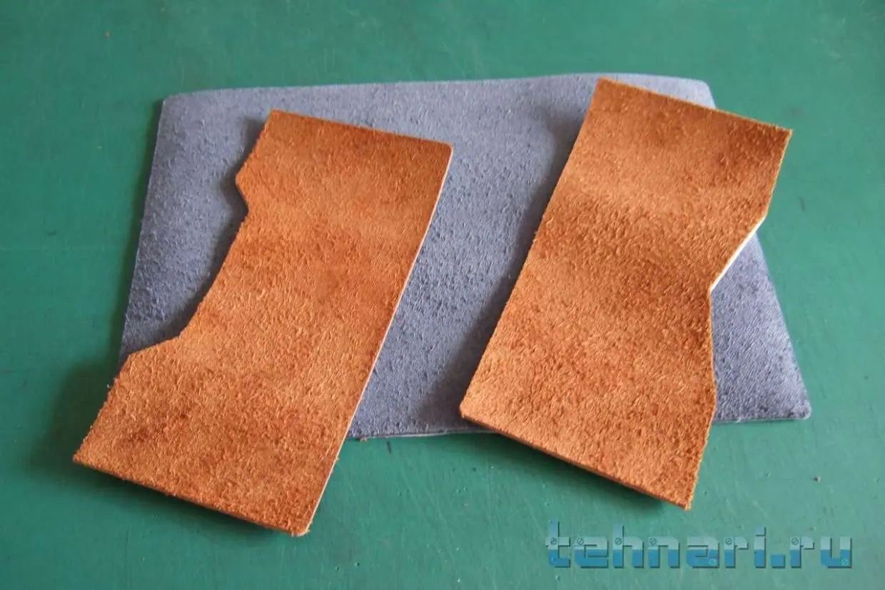

Изнутри напитал раствором клея ПВА и воды, чтобы придать коже бОльшую жесткость и чтобы уменьшить ворсистость:
А чем ты сверлишь отверстия? Вроде как чертилка, и какое отверстие на выходе?
Конической "шарошкой" на сверлильном станке. Во-первых, позволяет сделать отверстия строго перпендикулярно, чтобы не было смещения при наложении нескольких слоев кожи. Во-вторых шарошка вращается, что облегчает вхождение в кожу и извлечение. А то кожа бывает плотная, вязкая.
Вроде как чертилка
Что??
С бугорком на выходе, но при прошивке бугорки сравниваются. Если нечетко изъяснился, в ближайших раз могу сфоткать.
