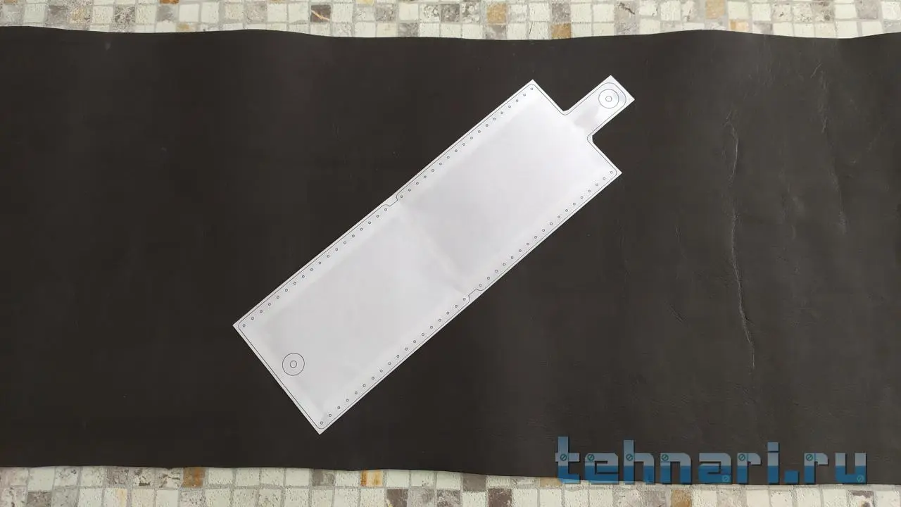

Конечно же, работу начал с выкройки:
Нарезал кожу:

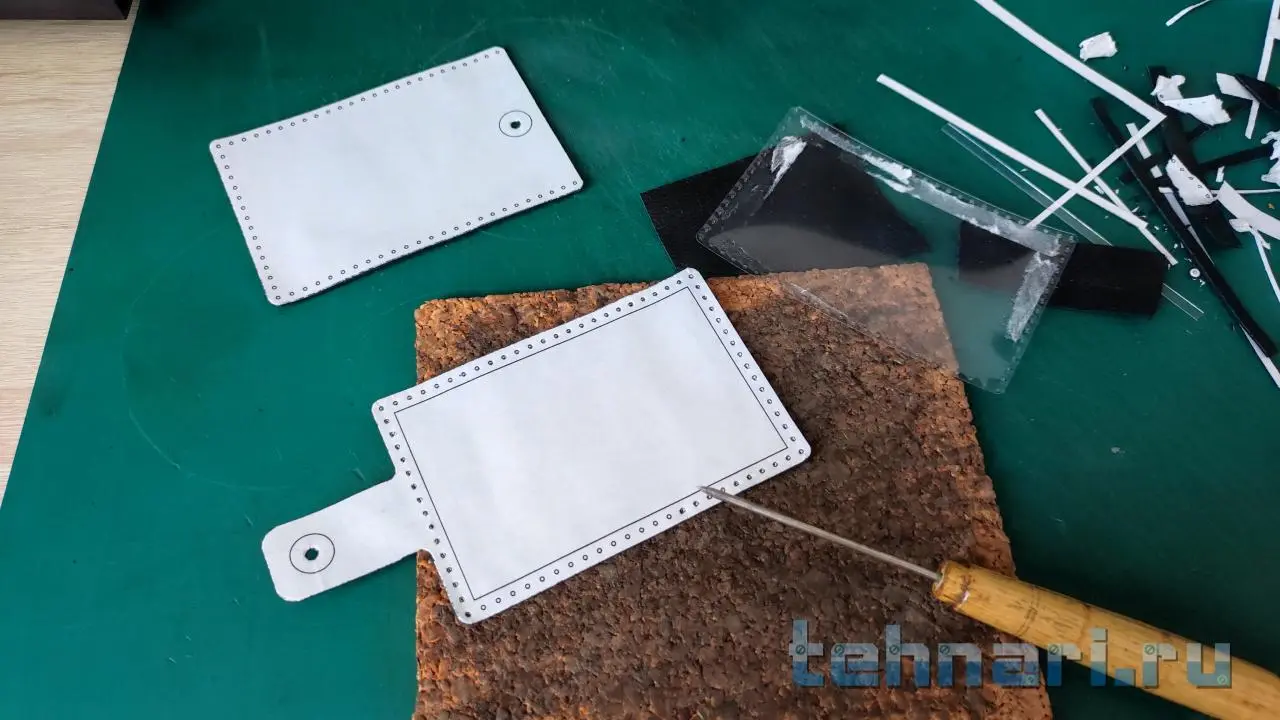

Насверлил отверстий под шов:

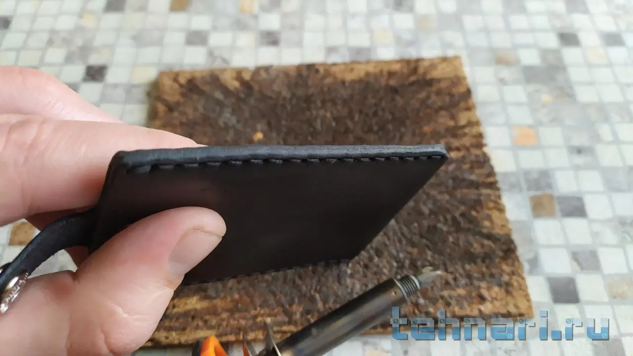

Прогладил их выжигателем:

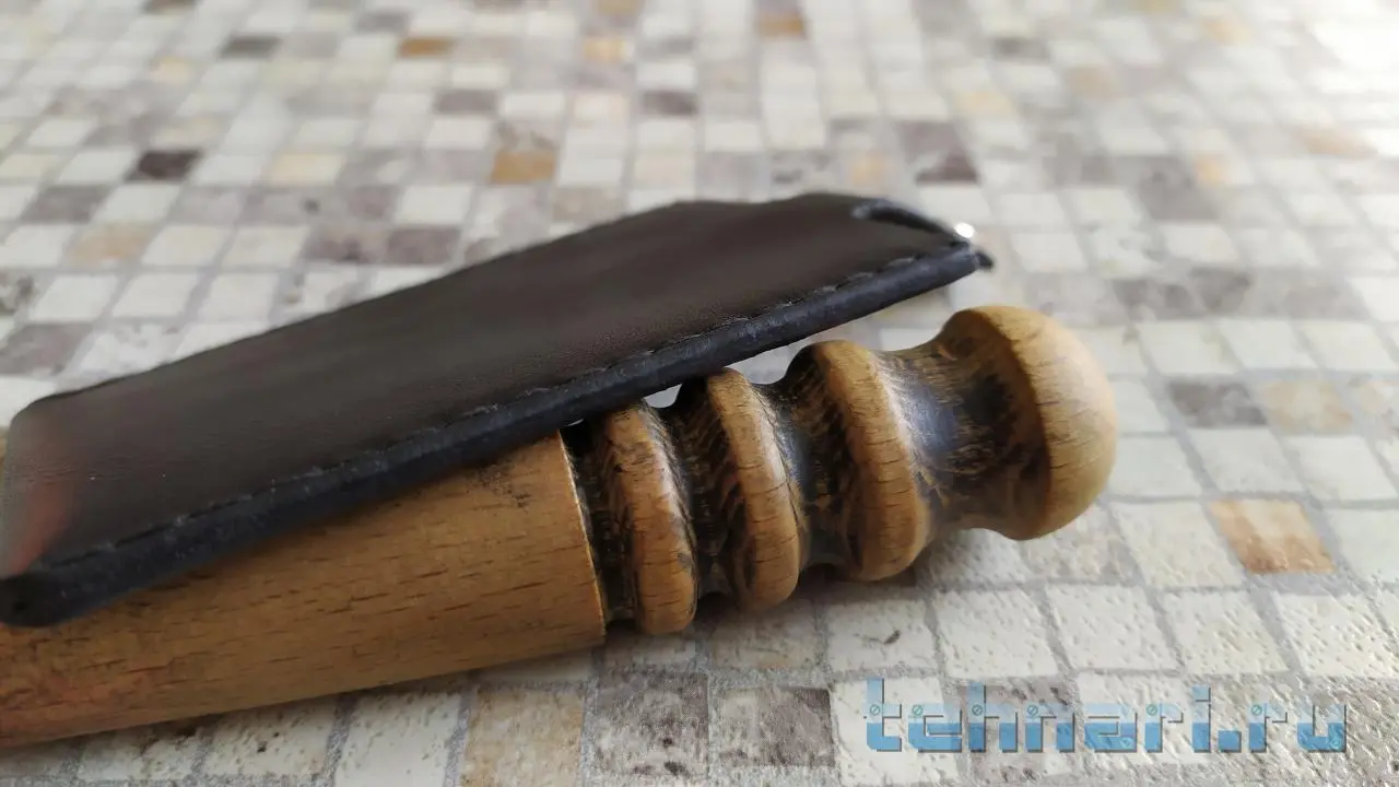

Заполировал сликером:
Напитал наружный слой льняным маслом, чтобы выровнять и подтонировать цвет и создать водоотталкивающий эффект:

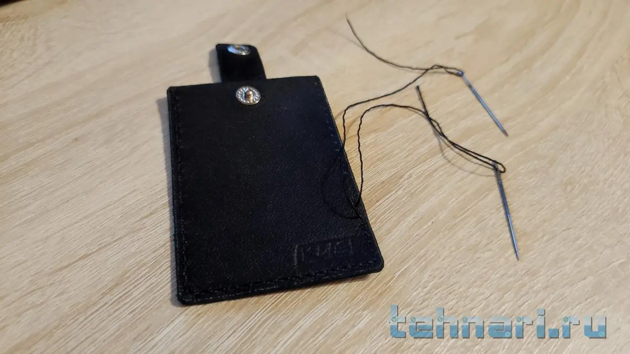

Все готово, вот финальные фото:
Теперь езжу укомплектованный. И экипированный:)

Все делал по старой методе. Кожу брал из обрезков. Тонкую, мягкую и гибкую. Поэтому перед началом работ пропитал ее раствором клея ПВА и воды. На принтере напечатал выкройку, подклеил ее на двухсторонний скотч. Нарезал кожу по выкройке:
Отверстия для шва наколол шилом:

Прогладил их выжигетелем:
Натер воском, заполировал:
Напитал кожу льняным маслом:
