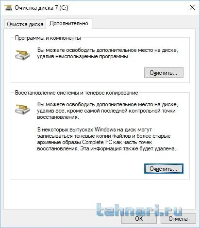

А если у меня предыдущие версии перестали отображаться? Я теперь не вижу предыдущую версию 2 марта.
А более ранние?
Новый лог Farbar Recovery Scan Tool сделайте.
Я не знаю как это произошло, я начала поочередно восстанавливать поврежденные папки, потом случилось что-то странное, восстановление прекратилось, типа исходник отсутствует на диске. Теперь из всего списка у меня осталась одна точка, 6 марта...
    19.3 KB · Просмотры: 100
Не делала. Просто восстанавливала предыдущие версии папок. Что за ерунда...?
Это уже понять сложно, как теперь восстанавливать оставшееся - проблема...
