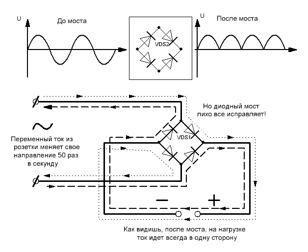

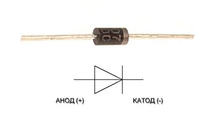

Вечер добрый ребята. Ответьте пожалуйста может быть на глупый вопрос но все же. Почему в обозначениях диодного моста в схеме катоды диодов обозначаются как плюс а аноды как минус.?

У Вас сложились неверные ассоциации. Плюсом и минусом обозначаются не катоды и аноды, а потенциал (вернее, его разность - напряжение). Анод полупроводникового диода (бывают еще вакуумные - лампы) обозначается стрелочкой, а катод - одной черточкой.
Анодная стрелочка указывает путь протекания тока - вот это правильная ассоциация! ;)

Все верно все идет от плюса к минусу,и ток так же течет как река,а ток это направленое движение заряженных частиц.
Мостовая схема выпрямления с полупроводниковыми диодами.

Все немного не поняли вопроса, обычно катод включается на минус, а анод на плюс, вот у топикстартера и возникли не понятки ?... :)
Обижаешь, Юрий Андреевич. И есть краткий и полный ответ:
Далее:
А вот этого понять действительно невозможно, ведь автор задает вопрос о мостовом выпрямителе.:)

Так вроде на рисунке понятно, почему на соединении анодов получается "минус" ,а на соединении катодов "плюс"
