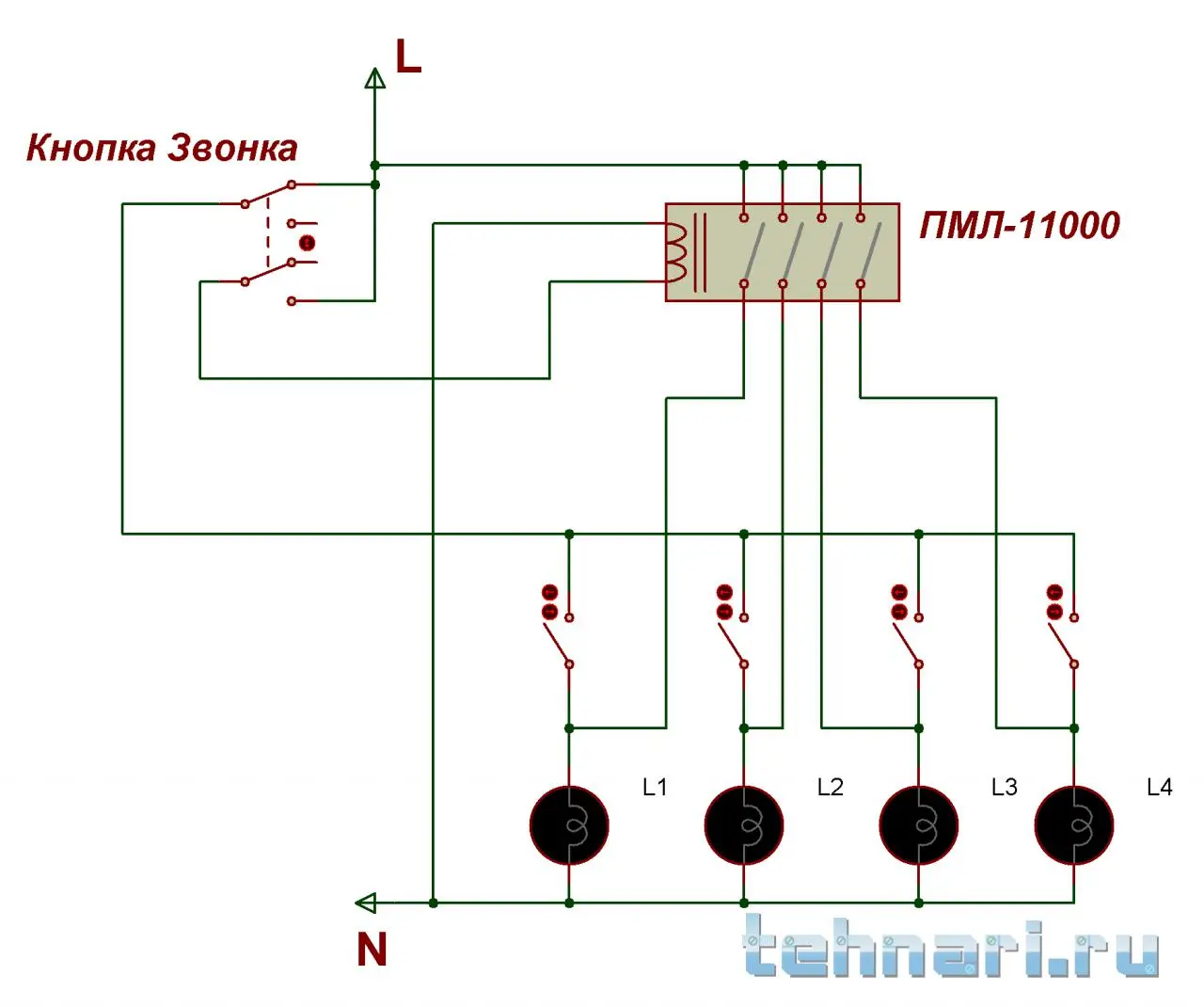

Вначале свет был включен я пошел позвонил в дверь, затем пришел и выключил свет и проделал туже операцию
А вы заметили, что во время первого эксперимента лампа моргнула? Вот и получается так что НЗ контакт сначала подрывает питание светильника, а при дальнейшем нажатии замыкается НО контакт и срабатывает пускатель. Силовые контакты пускателя стоят параллельно цепи кнопка НЗ-комнатный выключатель. И больше здесь "умножать" нечего. Схема элементарная, с минимумом вмешательства в разводку! В место ПМЛ можно поставить любое малогабаритное реле.
Повторюсь она рассчитана на ток 6,0 А
Но откуда такие знания, я и сам не знаю какая там кнопка установлена, но думаю она рассчитана на токи свыше 10 Ампер.
Вот ваша схема! Остаётся решить вопрос с "самоподхватом" пускателя. Есть ли он и чем "самоподхват" снять? Должна быть ещё одна кнопка для "сброса".
    13.1 KB · Просмотры: 59
все запустил, спасибо всем за помощь, вы очень помогли и наталкивали меня на разные мысли. ОГРОМНОЕ СПАСИБО.
Действительно кнопка установлена двухуровневая, и вначале происходит размыкание цепи потом уже подается напряжение на пускатель. Вот схема сего чуда, как оказалось все очень просто. Но я почему то думал что свет выключается. А оказалось что он выключается на пол секунды. Вот финальная схема. Всем спасибо еще раз.

А вы не думайте, а просто найдите паспорт (технические данные КЕ или ПКЕ). Я 20 лет в "релейке работаю". У меня таких кнопок в каждой ячейке по 3 штуки!
Мне интересна сама кнопка, её конструкция, конечно она наверное у вас вмурована в стену. Но может у кого есть фото такой кнопки. О Lastik наверное в курсе?
Охренеть не встать! Питание на освещение всей квартиры подавать через кнопку звонка! Надо же было до такого додуматься!
Никакие там не пол секунды!tehno014 Время между замыканием НО и размыканием НЗ зависит от скорости (усилия) нажатия на кнопку. У меня защиты настроены на отключение масляных вакуумных (высоковольтных) выключателей на 0,3-0,5 сек (для вводных ячеек) для максимально токовой защиты (МТЗ) и 0,1-0,15 сек для токовой отсечки (ТО) отходящих ячеек. Так вот... Время кнопки ближе к ТО чем к МТЗ. А 0,3-0,5 сек это длительное время. Поверьте.

Ничего там сложного... Два подпружиненных контакта "мостикового типа" и толкатель. За счёт пружинок и есть некоторый "свободный ход" толкателя после того как контакт замкнулся или пока не разомкнулся. Объяснить сложно (да и лень). Нужно просто взять её в руки и один раз разобрать и собрать...

А.. нашел спасибо. Ну так а для освещения 10А с лихвой хватит. У топикстартера через кнопку только освещение задействовано.
C таким же успехом моя схема из поста #63 c лёгкостью реализуется на реле РП21М с тремя парами переключающихся контактов. Габариты реле в 4-ре раза меньше чем у пускателя ПМЛ. Каждая пара будет работать на отдельную комнату и их можно защитить однополюсными автоматами. Нагрузка распределяется по 3-м контактам! Всяко лучше чем через 1-н контакт "суперкнопки" (КЕ). И допускает использование обыкновенной слаботочной. Сопротивление катушки РП21М более 10 кОм. У пускателя она раз в 10 ниже, так как в магнитопроводе имеется зазор и что-бы притянуть якорь нужна хорошая мощность (и естественно ток).
Для Конечной схемы, временное срабатывание реле, для замыкания контактов на короткое время, выигрышнее чем у пускателя. К тому же у пускателя мало НЗ контактов. Их можно добыть только дополнительной приставкой. А в РП21М они уже имеются!
