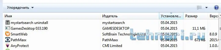

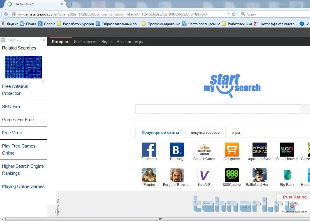

хорошо, сейчас сделаю проверку, но сегодня, после включения компьютера и выхода в сеть опять начальная страница открылась не та (скрин в приложении) и снова наустанавливались какие-то программы
    46.7 KB · Просмотры: 55
    13.6 KB · Просмотры: 76
эти программы (с датой установки 5.04.2015), что на втором рисунке, перед созданием образа деинсталируйте из пуска_установки программ.
