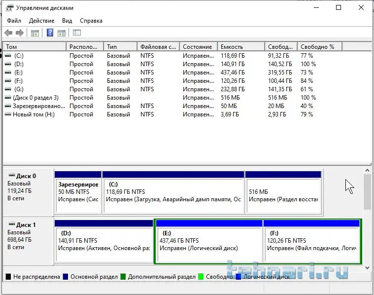

Установил винду на новый диск. Хочу использовать старый под что-то еще, но не могу удалить раздел восстановления, не могу отформатировать, ничего не могу.Надеюсь из скринов понятно. Диск D, полностью пустой (в проводнике ни файлов ни папок в нем нет). Задача-удалить раздел восстановления и объединить все в один том. Как быть?

Грузись с какого нибудь лайв сиди и делай с диском и его разделами что угодно.
Я пользуюсь лайв сиди от Сергея Стрельца.
Раздел восстановления создала десятка так что его если молотком и зубилом удалишь, то ОС грузится не будет. И вопрос. У тебя что два независимых диска?
Совет такой, удали букву с раздела восстановления и забудь.
У меня десятка всегда актуальная всегда грузиться без этих разделов....
Вопрос не в том, есть ли этот раздел или нет, а в том, на каком разделе присутствует загрузчик.
sivenkij, если там два физических диска, попробуйте отключить тот, на котором сейчас нет ОС, и проверьте загрузку установленной Windows.
Это система защищает сама себя (защита от дурака, можно так сказать. Образное выражение, Вас не имею в виду). Со старого диска загружается система установленная на новом диске. Сначала нужно прописать загрузчик системы на новый диск, а затем удалять разделы на старом диске.
В Управлении дисками ПКМ на разделе С -> Сделать раздел активным. Затем откройте командную строку от имени администратора и выполните в ней

Команду можно скопировать и вставить в ком.строку. Если будете вводить в ручную, то перед ru-ru буква "L". Должно будет появится сообщение, что файлы загрузки созданы. После этого перезагрузиться и выбрать загрузку с нового диска. Система должна загрузиться и после этого можно удалять разделы на старом диске.

Система установлена на С, все прекрасно грузится. Да это два разных физических диска. Старая стояла на том который обозначен как D. Все удалено с диска, от старой винды остался только этот неудаляемый раздел который согласно проводнику занимает 5 гигов. Мне нужно очистить этот диск (D) объединить разделы и пользовать им в свое удовольствие.

сделал все, ка вы сказали. Все равно ПКМ на этом разделе выдает только "Справку"
Так ничего не получится. Надо так.
Запустить командную строку через Запуск от имени администратора.
1.Запускаем "DiskPart "
2.Набираем: "list disk" , программа отобразит все диске в системе.
3.Выбираем нашу флешку, будте предельно ОСТОРОЖНЫ, выбрав не тот диск, Вы можете 4. УДАЛИТЬ ВСЕ ДАННЫЕ не с того диска. Определям номер нашего диска (в нашем случае это 1) и вводим команду "select disk 1"
Для надежности (не обязательно), лучше проверить диск, который выбран (тип - usb, нзвание диска, например - Kingston DataTraveler ). Вводим команду detail disk
5. Теперь польностью очищаем флешку, УДАЛЯЯ С НЕЕ ВСЕ ДАННЫЕ. Вводим команду "clean"
6. Создаем новый раздел "create partition primary"
7. Выбираем нашу флешку "select partition 1 "
8. активируем "active"
9.Вводим "format fs=NTFS QUICK"

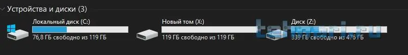

После этого пункта немного по-другому, ссылку я дал выше. По той инструкции раздел очистился, а дальше стандартными средствами работы с дисками windows. Теперь это диск Х на скрине
