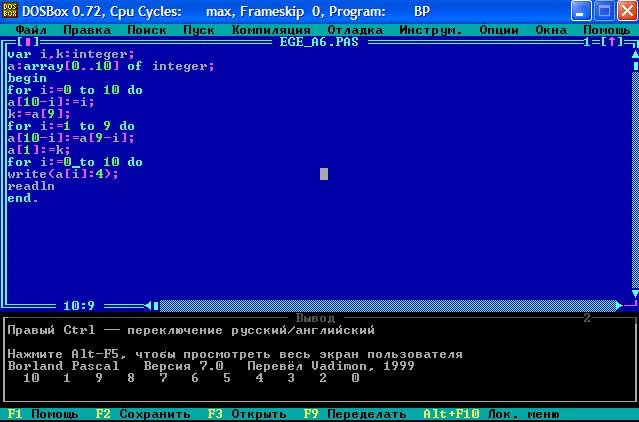

Нужно найти результаты одномерного целочисленного массива на паскале.
for i:=0 to10 do
A[10-i]:=i;
k:=A[9];
for i:=1 to 9 do
A[10-i]:=A[9-i];
A[1]:=k;
Чему будут равны элементы этого массива?
Не ошибаетесь. пожалуста подскажите как именно это решить, а то я запуталась уже,
и на экран не выводится хотя ошибку не показывает.
Если я все посчитала правильно, то должен получиться такой набор элементов: 1 9 8 7 6 5 4 3 2. Но я могла ошибиться.

Ира - увы, ответ неверный! Ошибка в том, что нумерация массива начинается с 0, а не с 1, а потому массив содержит даже не 9, как в твоем ответе, а 11 элементов.
А считать на пальцах мне лень, есть машина, она железная, вот пусть и трудится. А потому оформляем программу:

 for i:=0 to 10 do
  A[10-i]:=i;
 k:=A[9];
 for i:=1 to 9 do
  A[10-i]:=A[9-i];
 A[1]:=k;
[COLOR=Red] for i:=0 to 10 do
  Write(A[i]:3);
 ReadLn;
END.[/COLOR]
Запускаем, и в результате имеем:
Вот ведь незадача, про нулевой элемент я забыл :(
Нашел похожее задание. Там в вариантах ответа действительно 11 чисел, а не 9.
Так, поняла, первый и последний элементы я потеряла. А вот это что и зачем?
Дык... вывод массива на экран. А формат - чтобы числа не сливались. А дальше readln без параметров - это чтобы оно остановилось и дало на себя посмотреть.

Про вывод-ввод я знаю, мне именно A:3 непонятно, это и есть формат?
