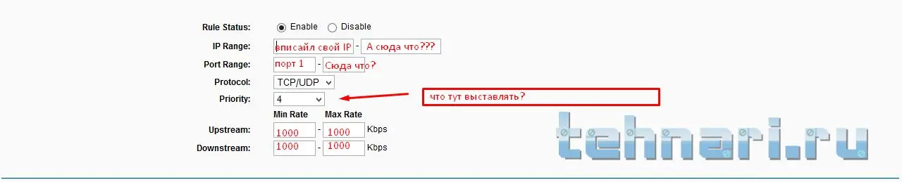

Хочу сделать приблизительно так:
Мне " Без ограничений "
Первому соседу хватит около 3Мбит.
Второму соседу хватит тоже около 3 Мбит.

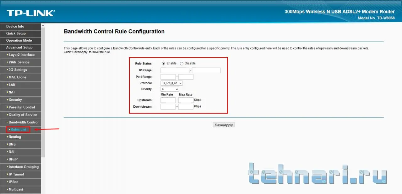

Руководство
Что вписывать в эти строки?
    30.7 KB · Просмотры: 242
в ай-пи рандж, думаю вписать диапазон ай-пи соседей(свой комп втыкать в первый разъем и под первым ай-пи, что главное), а в ап-стрим - довн-стрим скорость отдачи и загрузки соответственно. В Кб/с.

В пункте Priority:
Highest
2
3
4
5
6
Lowest

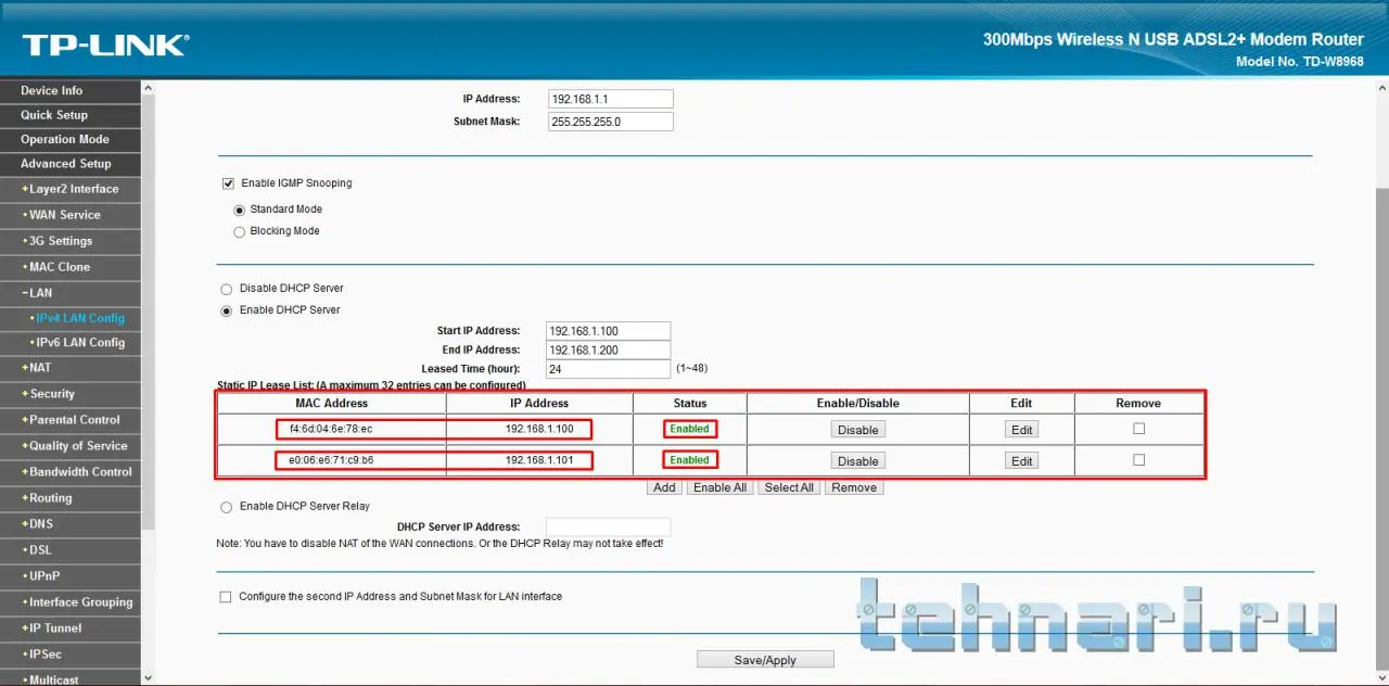

На сколько я правильно понял, на скрине я указал два ип адреса которые не будут привязаны в ограничение скорости.
То есть эти ип адресы будут выжимать всё что есть.
Всё правильно?
    41.2 KB · Просмотры: 49
Определённую скорость для соседей и тех кто будет пользоваться вайфаем, я настрил. Не могу занести свой ип адрес в исключение ограничивание скорости.
просто задайте для него максимальную скорость
Всё правильно?
Нет.
На вашем скрине просто два статических IP-адреса, все остальные раздаются DHCP.

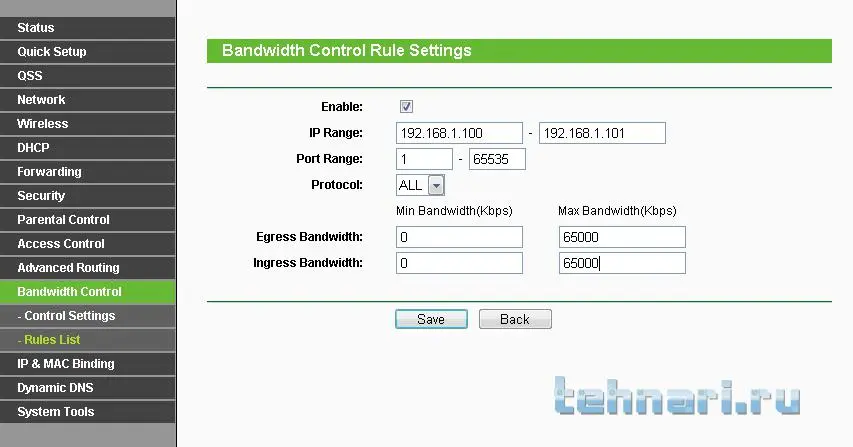

примерно так:
Руководство

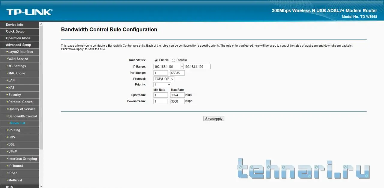

Ведь эта таблица для того что бы сделать ограничение скорости.
С помощью неё я ограничил скорость своим соседям. И себе за одно.
В видео инструкции после этого делается исключение.
Но его я не могу найти.
Вот как я сделал.

Руководство
Получилось пока сделать только так:
Я ограничил скорость всем ип адресам начиная от 192.168.1.101 до 192.168.1.199.
Мой же ип 192.168.1.100.
Тогда получается вот что, если кто то подключится первым к модему, под моим ип адресом то есть 192.168.1.100 вся скорость будет у него в руках.
По этому мне нужно сделать исключение, прикрепить свой ИП и МАС.
Но найти эту функцию мне пока не удалось..
