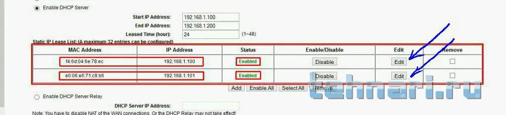

А что мешает настроить статический IP-адрес своих устройств вне диапазона ограничения?
Делается это в настойках DHCP.
У Вас стоит автоматическая раздача адресов начиная с адреса .100 и заканчивая .200, а статические адреса, связанные с MAC, .100 и .101
Где тут логика?
Правильнее было бы вывести свои устройства за диапазон автоматической раздачи, присвоив им адреса 192.168.1.90, 192,168.1.91
Не забудьте при этом попрауивить начальный IP, при котором наступает ограничение. Лучше всего если он будет совпадать с границей автоматической раздачи DHCP.

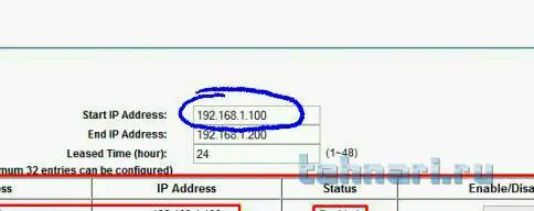

Нет, начиная с 101 до 199
Правда что-ли?
Тогда как объясните вот это:
Всё таки я не понял как всё это сделать(
Нажать на кнопочки "Edit" и изменить статические IP-адреса.
Всё работает, спасибо, нужно было только немного подумать. Просто у нас уже поздно, я уставший)
Спасибо после перезагрузки всё робит)
