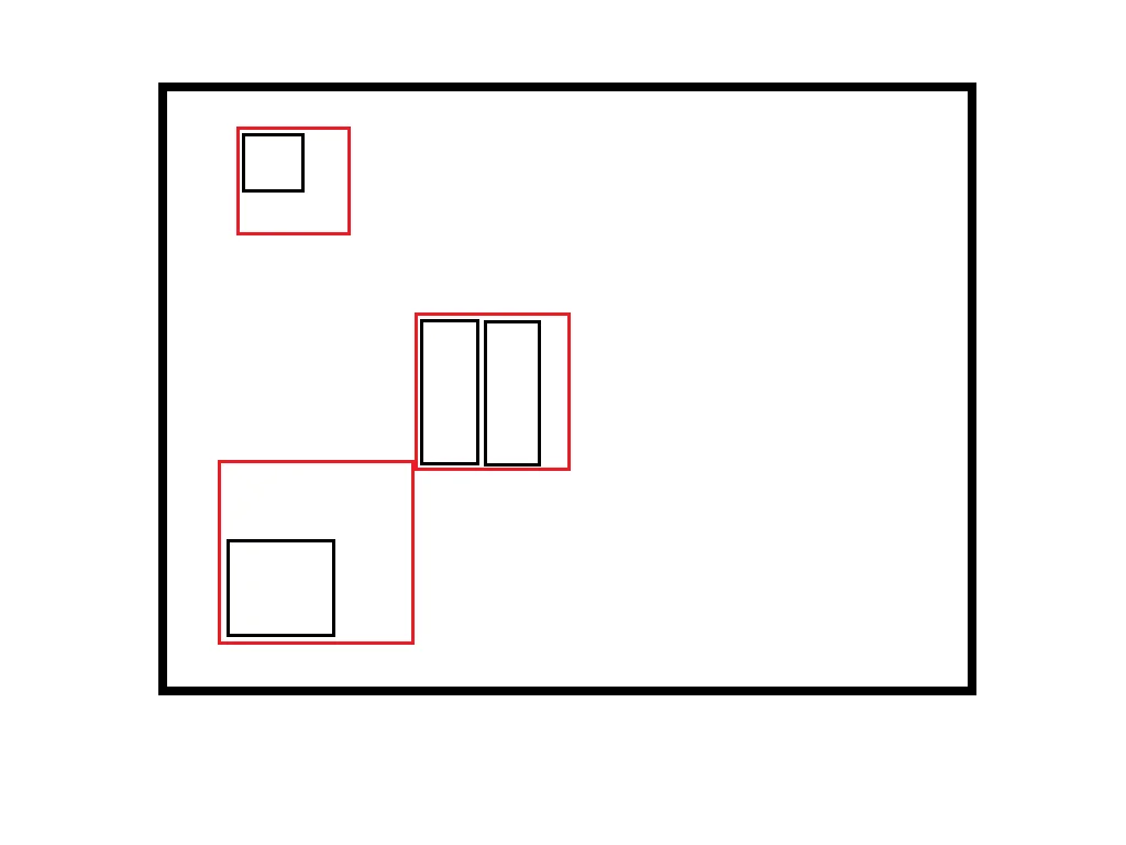

Вот решил смастерить охлаждающую подставку для ноутбука. В теме чтобы чтото сделать самому я человек новый, но учиться хочу очень сильно:) Вот собственно первый вопрос, в котором я прошу у Вас совета.
На картинке ниже я показал картинку "днища" моего ноута. Мне интересно в каких местах надо ставить куллеры для МАКСИМАЛЬНОГО ОХЛАЖДЕНИЯ. Те места на каторые я "наговариваю" я отметил +. И ещё я отметил место выдува сбоку. Немогли бы вы мне дать советы, помочь в данном вопросе?

Похвальная мысль! Однако с практической точки зрения вещь совершенно никчемная, лет 6 назад покупал подобное устройство, оно имело 6 вентиляторов и БП. С его помощью температура процессора падала всего на 2 -3 градуса, думаю это происходило потому что обьем прокачиваемого воздуха в конце концов ограничен производительностью основного, встроенного, вентилятора.
Но если есть желание то надо делать. Попытайтесь основной поток воздуха от Вашей поделки направить в решетку дна рядом с выходом потока сбоку. Удачи.

Ну под основной системой вентиляции само собой ставить кулер необходимо.
Вот ниже нее, я так понял расположена батарейка биоса, как думаете стоит ставить тут?
А вот что стоит за двумя рядом расположенными решетками для воздуха я не понял абсолютно.
Я думаю надо ставить 2 или 3 куллера, вот только где? Мб ещё где-то поставить? Жду ваших советов:)

самое простое из акрила склеить, насверлить отверстий(или в лазерную резку отдать)на счет размещения кулеров я бы не заморачивался, просто ставите пару вентиляторов большого размера, чем больше тем лучше, 120мм или 140мм, при питании 5В они будут делать не больше 900 оборотов, а воздуха нагнетать будут достаточно, за счет больших лопастей.

Нет, я не соглашусь, всё же нужны небольшие вентиляторы расположенные под вентиляционными отверстиями, большие будут просто дуть на всю поверхность и поток в отверстия будет хиленький, а вот если расположить вентиляторы прямо под отверстиями то весь поток будет идти по назначению. Охлаждать днище нет смысла так как пластик плохо проводит тепло:D В заводских подставках стоят большие, потому что подставки эти универсальные и у всех нутбоков рахное расположение вентиялции:D

По поводу расположения то надо смотреть что сильно греется. Так на вскидку то посередине вентилятор 60см, ближе к зрителю 80См так как там радиатор процессора и видюхи и соответственно основная часть тепла по теплотрубкам отводится туда, снизу думаю будет достаточно и 40См если вообще нужно:D Вентиляторы расположены не по центру отверстия а углом потому что поток у них идёт по краям а по центру его почти нет на близком расстоянии. Вот примерно так, прошу прощения за пэйнт, думаю и так понятно(решётки - чёрным, вентиляторы - красным:D)
По поводу самой подставки то изготовить легче всего из акрила/оргстекла или пластика, у меня давно была мысль лёгкого изготовления такой подставки, берём лист пластика по ширине ноутбука и длиной побольше, и с помощью термофена или ещё чего то просто загибаем края вниз под углом 90 градусов, думаю должно получиться симпатично а открытые бока способствуют поступлению воздуха:D Хотя сделать можно как угодно и из чего угодно, хоть из фанеры:D Круглые дырки легко выпилить с помощью вот такой балеринки с раздвижными лезвиями, стоит недорого и размер отверстия регулируется:D

На Вашей картинке я подписал все устройства, над которыми находятся входы воздуха. Внутренний кулер охлаждает CPU, GPU и северный мост. В зависимости от показаний аиды или эвереста, можно включать нужный кулер, расположенный над соответствующим отверстием.
P.s. однако, нужно помнить, что в случае забития пылью отверстий радиатора, никакая внешняя вентиляция не поможет- только разборка бука и чистка.
80см, 60см, может вы имели ввиду милиметры?
Итак хорошо, ну с местами для охлаждения разобрался.
Теперь надо разобраться с кулерами. Надо поставить помощнее кулер под решеткой основной системы охлаждения. Но вопрос также стоит в уровне шума и количестве оборотов. Какие кулеры лучше поставить? На сколько оборотов? Какой по размерам? Приоритет это уровень шума, ибо их будет стоять 3 штуки. Ну и есссно максимальное охлаждение. Немоглибы вы мне покидать хорошо подходящие модели?:)
