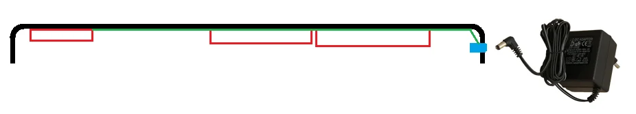

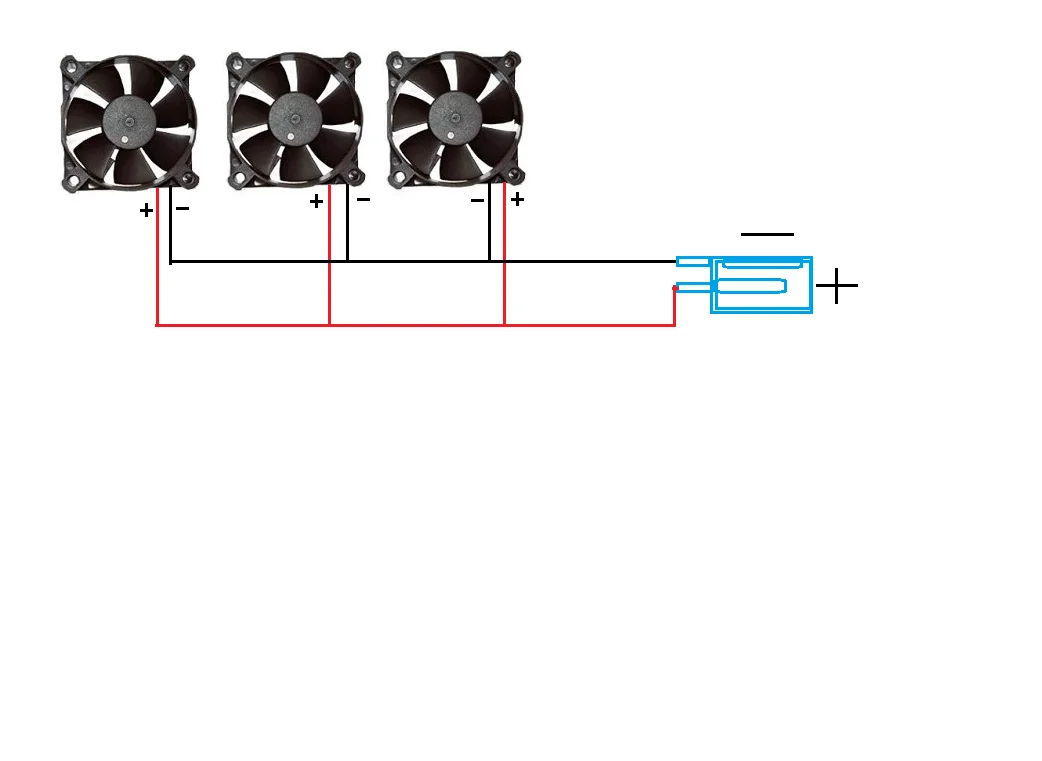

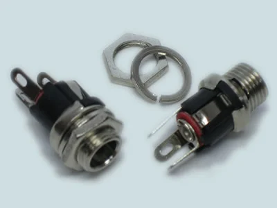

Так я почему и говорю что объясню когда купите, можно ведь купить и двухконтактные кулера, можно трёх, можно четырёх:D Если кулера трёхконтактные то красный это плюс а чёрный минус, они то нам и нужны, их и подключаем к блоку питания. Чтоб не портить провод блока питания, и оставить его съёмным, можно купить гнездо подходящее к этому блоку и припаять контакты на гнездо, вот такого типа гнездо, в которое втыкается штекер блока, само гнездо можно прикрутить к подставке.
    7.1 KB · Просмотры: 112
Вот так я думаю, опять прошу прощения за пейнт, ничего более серьёзного не могу поставить:D На первой картинке: чёрным - подставка, зелёным - провода, синим - гнездо. На второй картинке чёрным - минус, красным - плюс, синим - гнездо(типа:D), центральный контакт обычно плюс, а боковой - минус, хотя бывает и наоборот, на блоке питания должно быть нарисовано.
Думаю смысл ясен:D У четырёхпиновых кулеров другие цвета вроде:D
Гнездо можно купить в магазине радиодеталей.

хорошо, я все понял, подключение должно быть последовательным...а вот если с кнопками, я думаю вот поискать тумблеры или кнопки, то делать тогда параллельное соединение? завтра буду ехать за всем необходимым, ох мне кажется что я врятле найду гнездо на штекер БП))
Нет, зачем последовательно, параллельно же все, если последовательно подключить то они еле крутиться будут:D Гнёзда такие обычно вещь распространённая, если есть радиодетальные магазины то и гнёзда должны быть и тумблеры и кнопки:D Кнопки или тумблеры включать в разрыв плюсового провода, кнопки естественно нужны с фиксацией.

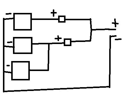

Здравствуйте. Вот, наконец-то все купил, переходник для БП, 2 кулера по 60мм и 1 кулер на 80мм, а также сам БП на 1А. Сел и думаю теперь как осуществить цепь.
И вот у меня имеется один тумблер и кнопка(двухполосная), хочу чтобы при включении тумблера вкл 1 кулер(на 80 мм), а при вкл кнопки дополнительно 2 остальных. Решил все-таки уточнить, как уже упоминалось в теме кнопку и тумблер подключать в разрыв плюсового провода?
такой должна быть схема?
А что за кнопка? С фиксацией? У тебя верно нарисовано.
да да, с фиксацией...хорошо, спасибо:) пошол я схему собирать и корпус делать))

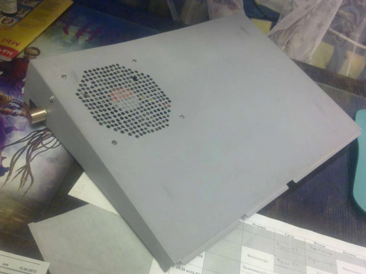

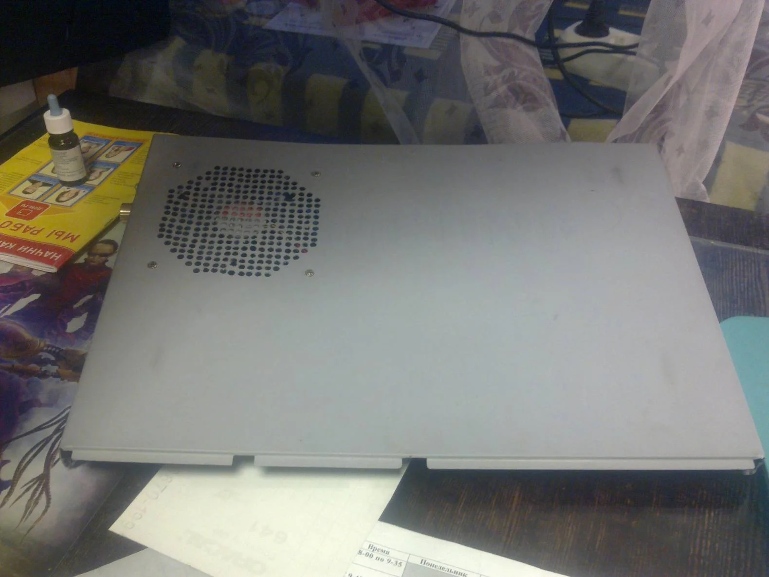

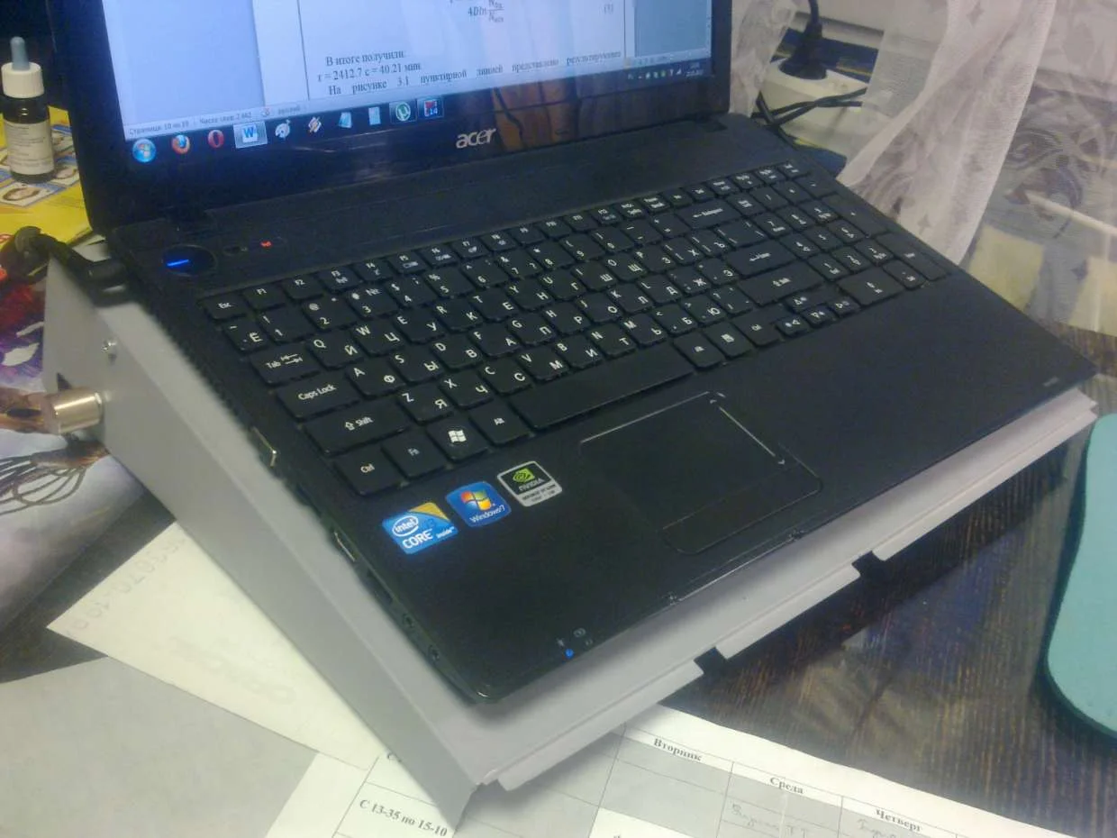

Сделал подставку из крышки старого видика. Просверлил отверстия (зачем сверлил хз, проще было отдать на лазерную резку и все, быстрее и не дорого). Покрасил. Вентилятор 120мм. + простой реобас. Питается все от 18В переменного источника. Заметил, что вентилятор нафиг не нужен) Ноутбук стоит под углом, и он прекрасно работает и без вентилятора.
Очень хорошо, приобретен опыт.
И высоко. Удобно ли пользоваться клавиатурой?
Есть разница с подставкой (без вентилятора) или без подставки?
