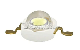

Купил сегодня для стробоскопа два таких светодиода
1w питание 3,4-3,8в 350mA.

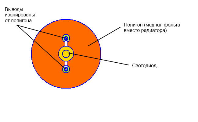

Ну просто не было белых на подложке. И подложек не продавалось. Как думаете, если посадить его на текстолит как показано на рисунке, достаточно будет для его охлаждения? Или может высверлить отверстие под светодиодом и прижать к текстолиту снизу алюминиевую полоску?
И вопрос по питанию, от 5 вольт сгорит? Как мне 3,8 то получить?
Резистор можно поставить вот только светить он может вполнакала или со временем просто перегорит, для таких светодиодов надо собирать или покупать стабилизатор тока. Проверенно неоднократно!!
