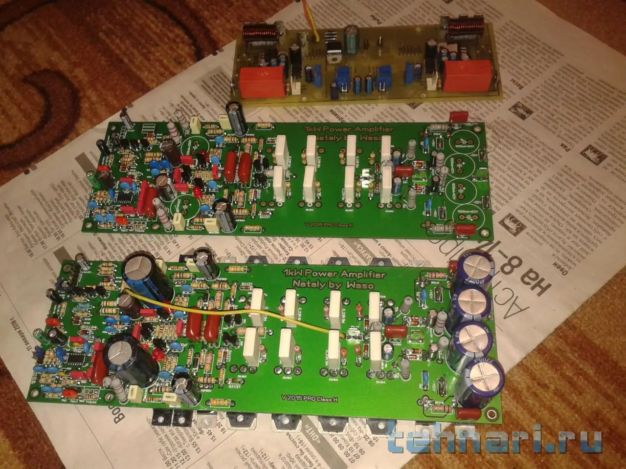

Доброго времени.
Обновлю немного темку свою.
За это время что отсутствовал.Собрал и прослушал один из каналов усилителя Натали Н класса.Второй канал собран на 70% в целом комплектация второго канала 99,7%.Не хватает 3х транзисторов.
Сделал макет импульсного блока питания которого не хватит даже для одного канала))Импульсник был запущен и испытан,не обошлось без плясок :trio: и дальнейшего бабаха.))Виной не внимательность и спешка.После перепайки все отлично с импульсником.Можно начинать трассировать более мощный(все минусы прототипа учел).
    224.2 KB · Просмотры: 227

Скажу я так.Я не слышал остальные схемы Натали.Изначально я думал собрать XP, но тут мне попали заводские платы в руки Н класса.Собрал первое включение делал с дрожащими руками,не за один усилитель так не переживал.Включил успешно,замерил постоянку на выходе и потом подключил АС те что собирал на конкурс вместе с ОМ.Подключил 2 АС в параллель,в итоге 4Ом нагрузка.Сел поудобнее на диванчик и включил любимую музыку,ту которую очень часто слушаю.И все))))залип,впечатление не передаваемые.То мурашки по коже, то волосы дыбом то )( рен напрягался))))Так я слушал в течении 2х часов,из них я около часа проспал))Мощность не сильно большая была.Но звука хватала чтоб даже пройтись по внутренностям.
Через пару дней я протестировал его на Ы90(самодельные) звук у моих Ы90 далек от нормального(они еще в разработке) но даже на них усилитель отыграл так что просто охренел.
PS. на данный момент лучшего усилителя чем этот я не собирал..
