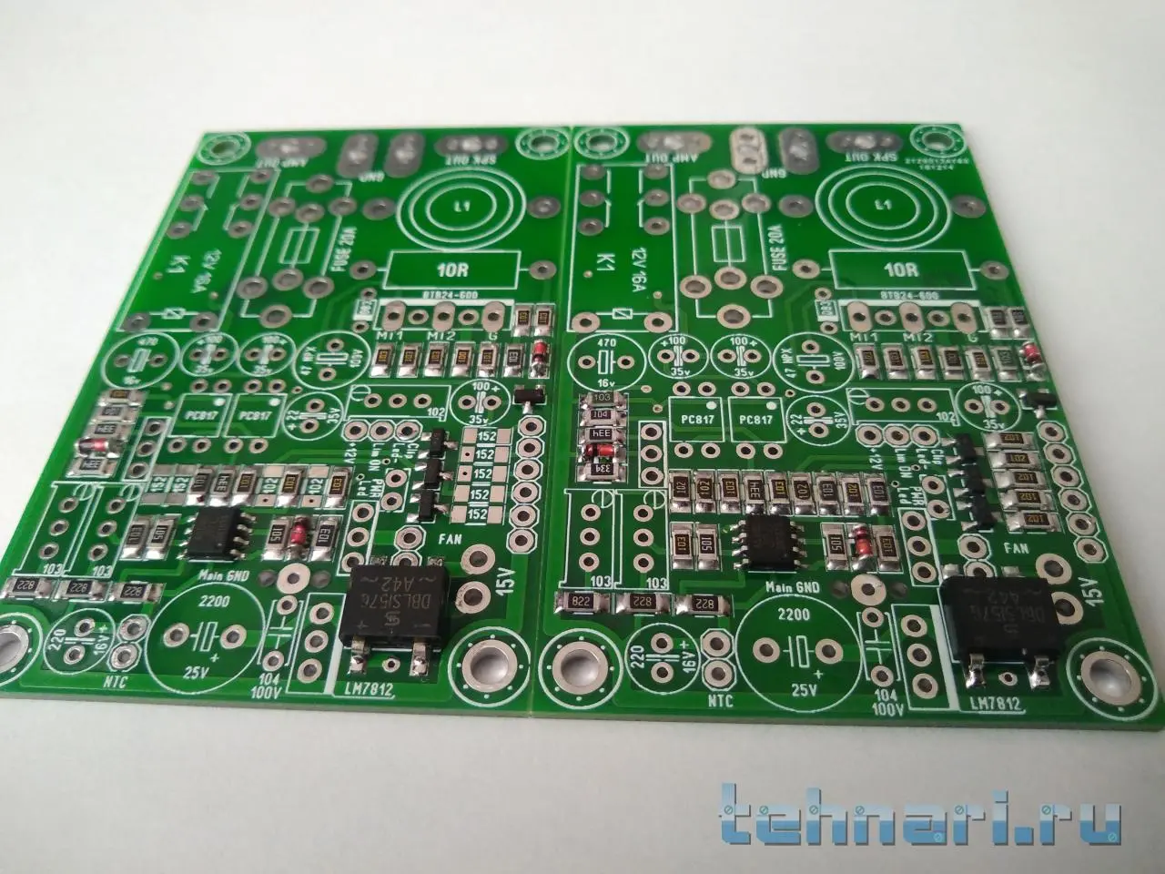

Была спроектирована плата защиты из той же линейки Натали.Отправлены на завод и парочка запаяна.Но платы полетели в мусор,было несколько мелких ошибок,по большому счету не влияющих на работу в целом(редактируется ножечком)).

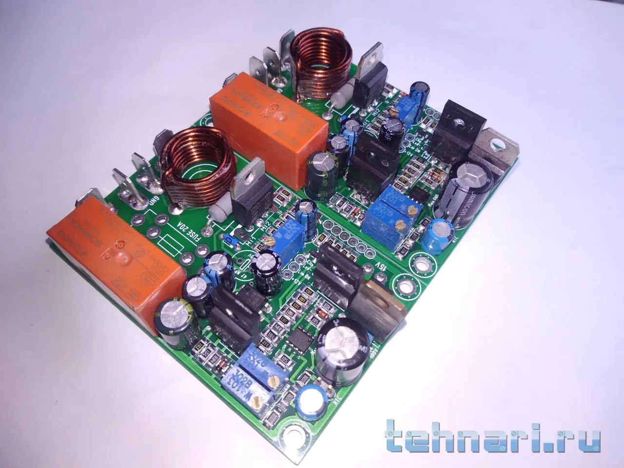

Всем доброго времени.Вот на досуге чутка отредактировали плату и послали на завод.В конечном итоге что получилось.
400Вт мощности,защита от кз и перегрузки.сервисное питание на +-12 и 12в.Размер 100*100мм.
Испытание прошел на ура.холостой ход +-58В,под нагрузкой 3А 55,6В(расчетное),нагрузка 4А +-52,8В. Максимально нагружал на 540Вт в течении 10минут. За это время критического перегрева не наблюдал но и мощность это уже вышедшая за приделы разумного.
Платка получилась универсальной,на 200Вт с использованием электролитов на 100мФ/400В по входу и трансформатором EI33,высота не превысит 40мм.и 400Вт с конденсаторами 220мФ/400В и трансформатором ER35. каркас чутка надо доработать чтоб высота установки составила 50мм .

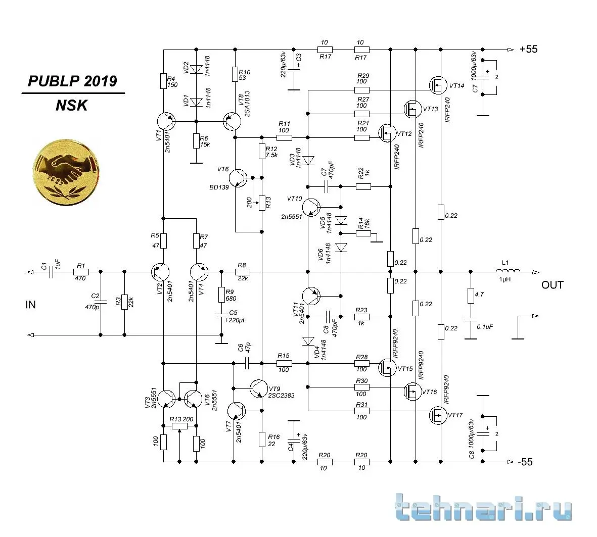

Делать было нечего,собрался еще один усилитель на полевых кирпичах.Схему доработали,кричит годно)))

Мой проект по Натали затягивается не на шутку.В этом году я упустил момент и так не сделал для ее(умзч Натали)импульсный блок питания.На это есть у меня отговорка.Много времени потратил на изучение материала по иип,да и другие интересные проекты тянули деньги время и тд.
Многие наработки МЫ(я и мои товарищи) положили у себя в группе https://vk.com/timetestedelectronics но многие не имеют страницы в соц сети,так что прикрепляю и здесь материал.Делюсь герберами которые заточены под производство.Исходником не делюсь так как все ровно дома такие платы сделать не просто.
итак что есть:
1.ПУБЛ (усилитель мощности на полевых транзисторах на 3 пары ВК)
2.Индикатор уровня на LM3914/15/16.
3.ОМ2.7 (дублирую гербер из своей темы).
Заказывайте платки все проверенно ошибок нет))
