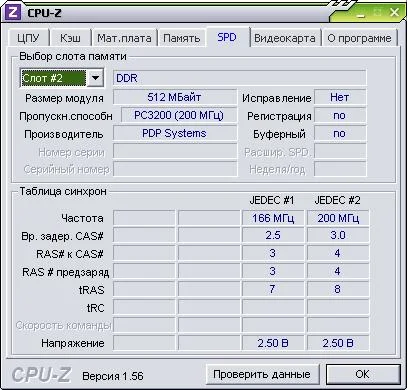

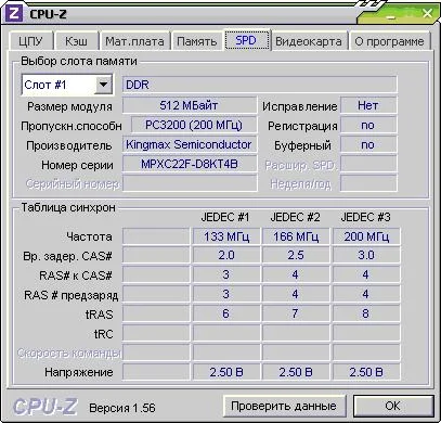

Вот смотрю я на эти планки
http://www.tehnari.ru/attachments/f92/33562d1301110041-1.jpg
http://www.tehnari.ru/attachments/f92/33563d1301110041-2.jpg
У них все же совпадает SPD на 200Мгц (400Мгц) и 166Мгц (333МГц)при напруге 2.5В -Тайминги 3-4-4-8 и 2.5-4-4-7 Вы пробовали насильственно в БИОСе вписать такие характеристики для 4 планок?
