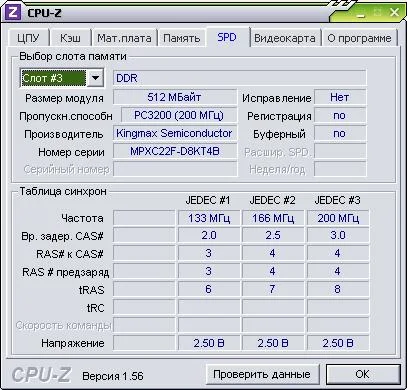

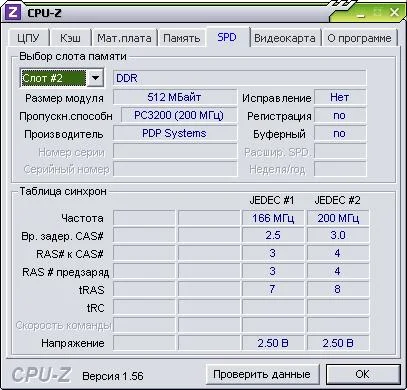

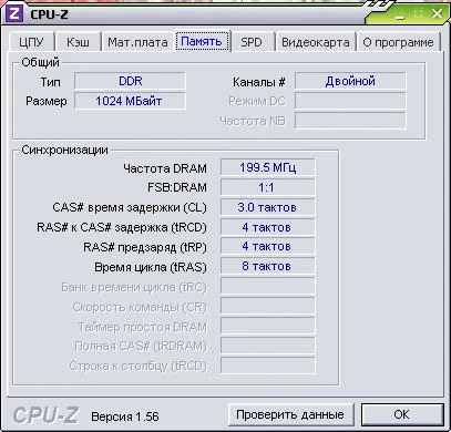

Помогите пожалуйста с оперативной памятью. Имеется 4 планки DDR по 512 мб (да, система устаревшая, но всё же...)
Типы и характеристики смотрите во вложениях.
Планки две KingMax, и две других, установлены в слоты через один. Материнка ASUS P4P800-VM, биос прошит. Часто в случайном порядке выскакивает синий экран смерти, оставляю 1 гб, все нормально работает, ставлю 2, вылетает. Как я понял у этих плат разные тайминги и напряжение... в биосе напряжение повышал, там либо авто, либо 2,5В, либо 2,65В. Ставил все по очереди, не помогает. Может с таймингами надо пошаманить? Но я не знаю какие, подскажите
