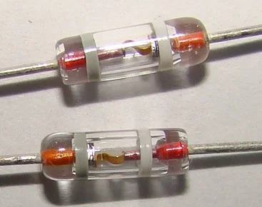

пытался определить по цветовой маркировке диодов, но не нашел. подскажите что за птиса? один серый, другой белый, два веселых гуся полоски :)

Птица семейства стабилитронов. Вид - КС147А. Маркируется серой полосой со стороны катода и белой полосой со стороны анода.
