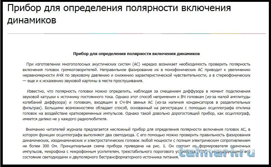

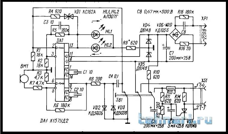

Кстати в тему ... первоисточник : Радио №3, 1987 А. КРУГЛОВ, Ю. СЕРГЕЕВ Украина, г. Львов
    71.1 KB · Просмотры: 27
    37 KB · Просмотры: 23
