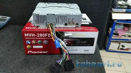

Определение полярности проводов акустики в авто
Загнать музыку с крутыми НЧ и потыкать полярность .
Там НЕТ земли, там два провода с каждого канала.
И, что из того.
В комплект идёт переходник . На проводах всё обозначено. Что тут понятного ???
И не надо ничего тыкать. Тем более, что автор заявил
Полярность Дина я знаю.

Пробовал в авто мультиметром определить полярность на проводах акустики.
И вообще, какую полярность можно определять на акустике мультиметром.
При измерении постоянного напряжения - там должен быть 0 (ноль Вольт).
При измерении переменного напряжения - без звука, также должен быть о, а со звуком, должны хаотично изменяться его показания.
Или вся эта тема - для "просто поговорить" ???

Подскажите тогда как определить какой провод куда подключать
Интернет уже изобрели!!!
На 11 странице расписаны контакты.
ОХРЕНЕТЬ!!!!! 21 век на дворе, а люди ищут полярность переменного тока.... Нормально так ЕГЭ по мозгам прокатились! А в середине прошлого века думали, что мы уже освоим глубокий космос....
uzren, как я понял, люди интересуются не полярностью переменного тока, а полярностью подключения динамиков в акустической системе. Если не обращать на это внимание, можно подключить так, что динамики в АС будут работать в противофазе, снижая эффективность друг друга.

При подключении черного провода к тонкой черной клемме и красного провода к толстой белой клемме показания прибора со знаком минус, по моему разумению должен быть положительный
Согласно схеме, но если есть сомнения, то можно "на слух"- сначала послушать пару динов, потом поменять полярность на одном из них. Если басы почти пропадут, значит первоначальное подключение было правильным, а если наоборот прибавятся, значит такое подключение верное, значит динамики стали работать синфазно.
