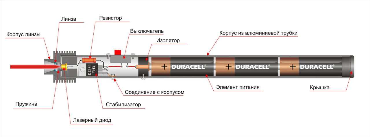

Сегодня уже поздно, а завтра выложу как сделать мощнейшую лазерную указку.
Корпус указки изготавливается из алюминиевой трубки диаметром 18 миллиметров и толщиной стенки 1.5 миллиметра. Для питания используются три алкалиновых элемента и интегральный стабилизатор К1234ЕН3. Напряжение на диод подаётся через резистор 2 Ома. Полость корпуса разделена изолятором из оргстекла, в центре которого размещён положительный контакт. Лазерный диод закреплён между двух шайб из дюралюминия. Корпус линзы изготавливается из дюралюминия Д16Т и имеет внутреннюю резьбу М18Х0.5. Такая же резьба делается на корпусе и служит для регулировки фокуса. Линза и удерживающая её пружина от китайской лазерной указки. Если надо, могу выложить чертежи с размерами.

премного благодарен! буду конструировать.
