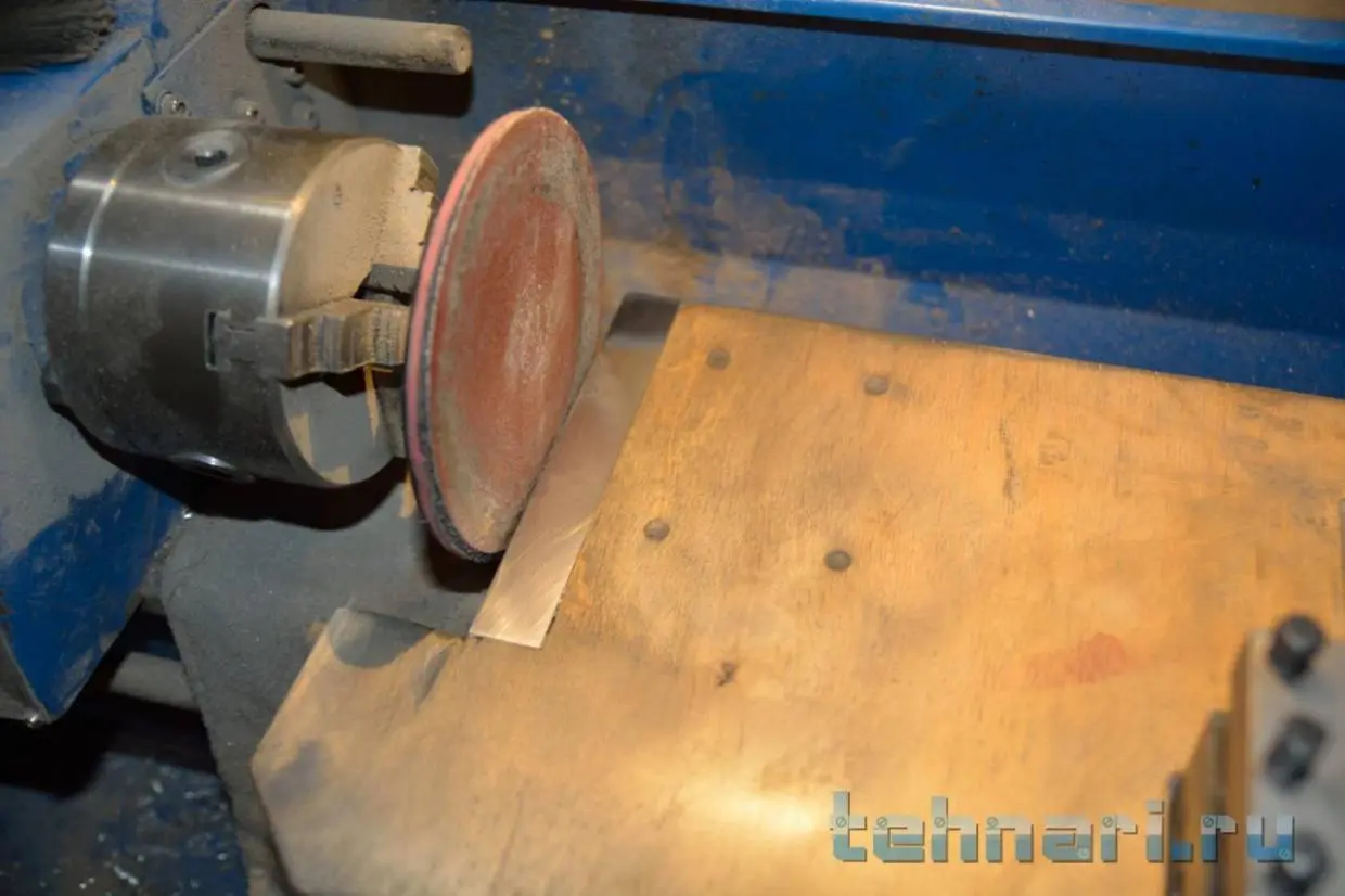

Решил сделать себе шлифовальный на основе привода имеющегося токарного.
Ну что же, исходные данные:
Китайская насадка для дрели 125 мм с липучкой.
К ней шкурки, войлочные круги, "мохнатки", а так как скорость шпинделя регулируемая, то очень удобно получилось.
Станину от шлифпыли пока защищаю тряпочкой, потом планирую сделать защитный поддон.

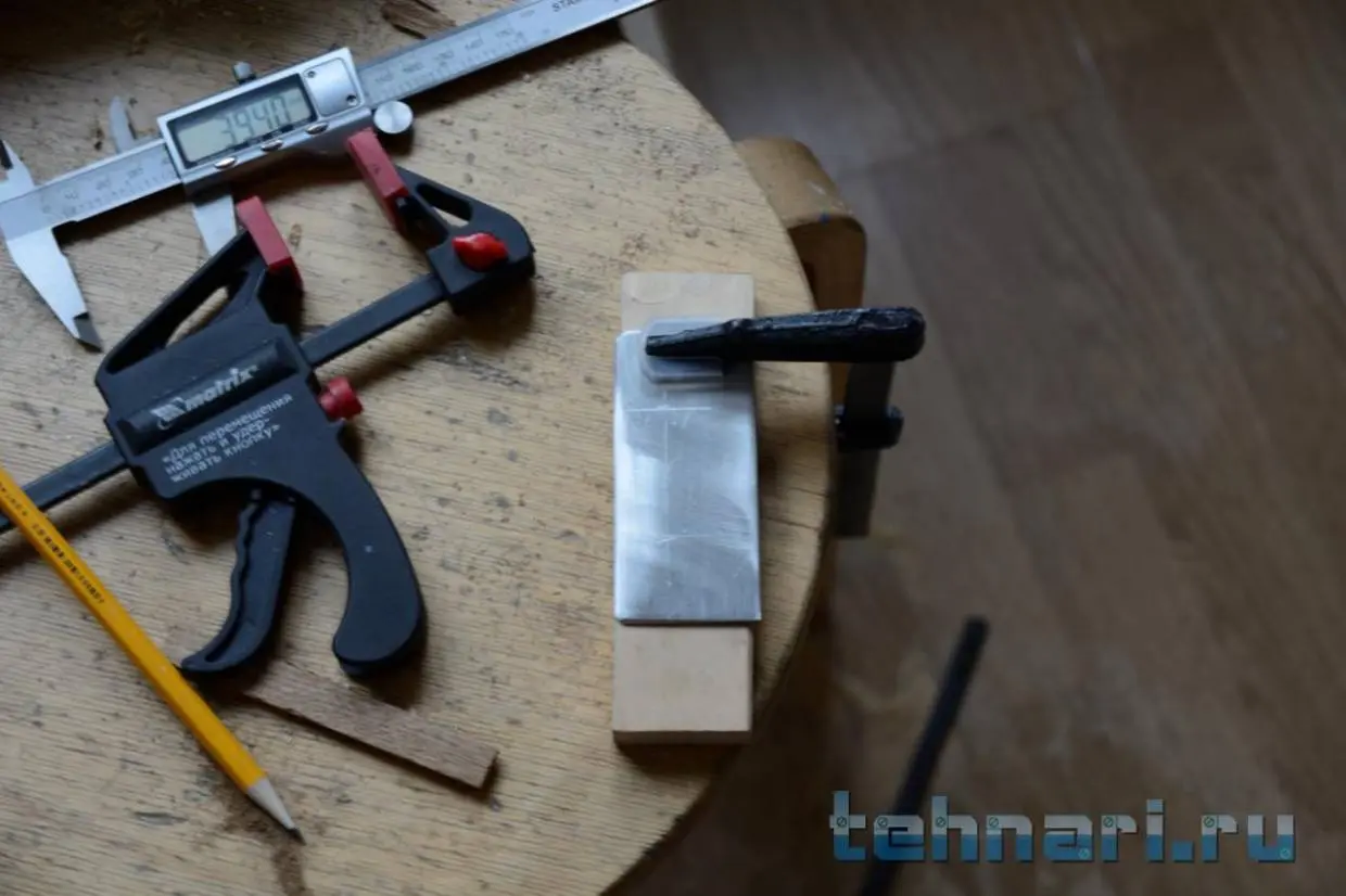

Но - без "предметного" стола работать можно, но не комфортно, решил сделать ...
метал на такое дело было тратить откровенно жалко (хотя надо бы, получилось бы явно лучше), но решил сделать из дерева/фанеры (потом металлические элементы добавил, но это уже так сказать в процессе изготовления)
Пропилили, шлифанули, примеряли ... так как у меня в поперечке есть крепежные отверстие, то фиксацию сделал под них, но в принципе наверное можно было и просто струбциной притянуть
Болты крепления чуть чуть длинноваты да и что бы отверстия не "разбить" выпилил алюминевую прокладочку.
Что бы край стола у шпинделя не провисал, сделал из дубовой рейки подпорки, на опорный торец приклеил кусочки кожи, что бы не царапать станину и отчасти гасить вибрацию.
Все таки не выдержала душа металлиста, и решил укрепит рабочий край хотя-бы алюминиевым уголком , посадил на эпокситку и саморезы
Теперь жду когда все это высохнет, потом понятно все шлифану и буду придумывать еще разные направляющие, прижимы и т.п.
ЗЫ: На последних фотках на площадке моля кровь :)) ну все как и положено в языческих обрядах - за каждую хорошую вещь - ты должен заплатить своей кровью :))
На самом деле с деревом не очень дружен, поэтому когда выбирал паз под уголок острозаточенной стаместкой, чуть себя поранил :))
Чуть шлифанул на пробу, пусть досыхает на станке ...
