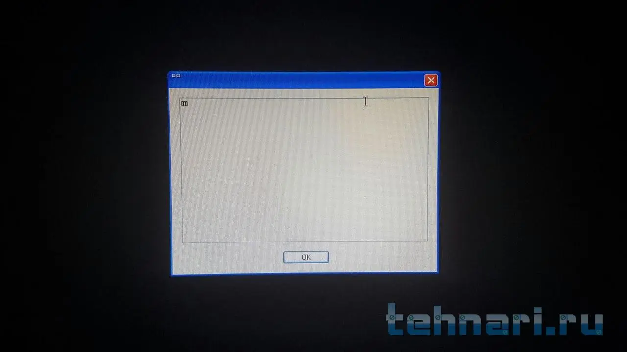

Ошибка при загрузке Windows
Здравствуйте. В конце загрузки Виндоус, прямо перед появлением рабочего стола появляется непонятное окно-ошибка. После нажатия на кнопку загрузка завершается и всё работает без проблем. Что за окно и как от него избавится? Спасибо!

Это окно сообщения, можно отключить его вывод через реестр. В зависимости от системы ветки могут отличаться, нужно больше информации. Сообщение обычно появляется в результате ковыряния в системе твикерами, но может быть и результатом работы какого-нибудь зловреда.
В реестре проверьте сектор автозагрузки. В разделе HKLM\SOFTWARE\Microsoft\Windows NT\CurrentVersion\Winlogon смотрите параметры Shell, UIHost и Userinit. Значения должны быть такие:
Shell = explorer.exe
UIHost = logonui.exe
Userinit = userinit.exe
Если прописано что-то другое - удалите и напишите нужное.
Также можете выполнить следующий твик реестра Посмотреть вложение message.rar и перезагрузиться. Скачайте твик, распакуйте, запустите reg-файл, согласитесь добавить информацию в реестр.
