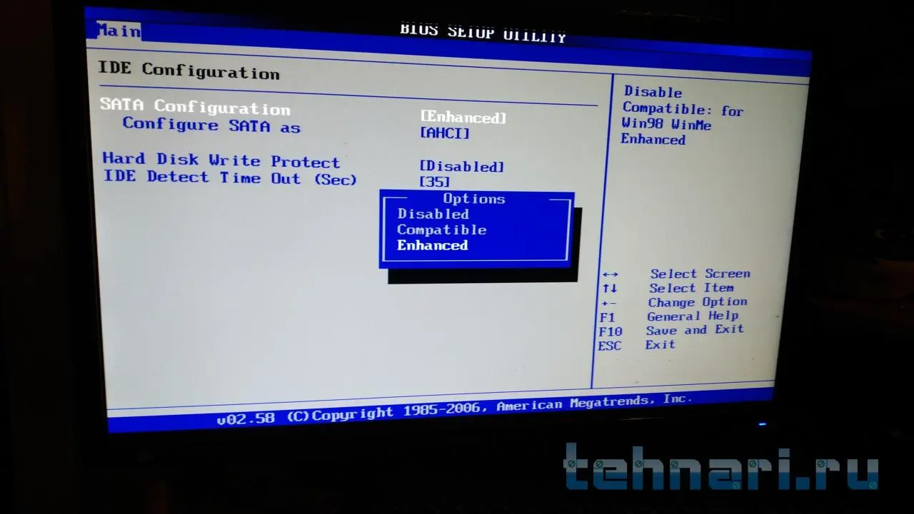

Зависает на том же месте в безопасном режиме aswArDisk.sys
И в других режимах тоже (с поддержкой командной строки) та же песня.По поводу звуков, от жд слышен гул, более ни чего.
При ahci, перезагружается комп дойдя до файла aswArDisk.sys и несколько подумав и на заднем фоне синий экран виднеется.
Варианты вот какие есть.

Завтра после работы, попробую поставить винду на свой жд.

а у тебя в IDE ничего не воткнуто?
так. прежде чем ломать. качни ка ты себе загрузчик winPE. уже пора. и, если загрузится, последовательно убивай все sys файлы на которых валится система. если это сучий аваст. сначала он будет валиться на его файлах. хуже ты этим уже не сделаешь. но вдруг. AHCI оставь.
короче смотри. у тебя какая-то невиданная доселе фигня. потому что симптомы разные. и результат странный. короче. если не удастся поставить систему на другой винт. будем думать что это смерть материнки от естественных причин. если она дисководы помнит.
посмотри версию биоса. может есть поновее или чудом поможет перепрошивка.

Добрый вечер, Windows 10 pe подойдет же? хард подключал к другому компу, все ок, могу убить этот файл на другом компе. Отключу дисковод и флоппик (XD)Иль и дргие юсб отключить все? Но вроде с отключенными уже пытался загрузить,тот же результат. По поводу версии биоса отпишусь позже. Подскажи пожалуйста, можно же с флешки обновиться в биос?

Сейчас посмотрел показывает 100.0 GB диск (фото пришлю позже), ранее не заметил(
ну вот. перепрошей. там все равно еще промежуточные были наверняка. хз что они делают. но убедимся что не биосе дело.
Добрый вечер. Перепрошил, в режиме ahci определяет 1 тб, но результат тот же.
