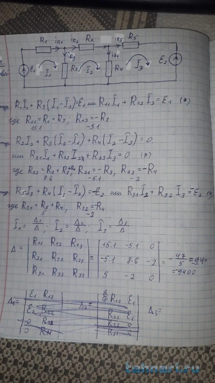

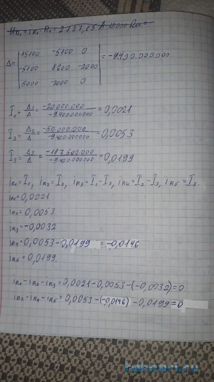

Ошибки в методе контурных токов
не проходят проверку результаты вычислений, все уже кучу раз перепроверено, может направления контурных токов неверные? проверяю в программе LTSpice там вообще другие значения... ничего непонятно...

В первом и третьем уравнениях поменяйте знаки на противоположные у источников напряжения E1 и E2.
Айрон, тут знаками источников ЭДС не обойдёшься. В первом же уравнении (в остальных то же самое) написана полная дурь: сопротивление не может быть отрицательным!!! Оно вообще не имеет знака, по определению.
Где Вы взяли эту методику вычислений?
