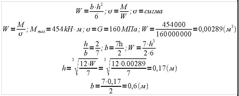

Вот это фото еще выложил.Просто нам ее тоже препод дал.Может поможет.Я вообще в этом бесполезном предмете не понимаю...
Если честно.. То то что ты выложил меня ещё больше в тупик загнало. С одной стороны правильно, теперь можно узнать все размеры двутавра и характеристики, но теперь не понятно что тогда за отношение такое hb=2:7 - объясни что это или напиши как это понять?
Если бы я сам понимал...Но это фото это просто отношение сторон..

Наконец-то продвижение, нашёл эту формулу: formula1.webp
Сегодня попробую посчитать по ней изгибающий момент. Так что насчёт предыдущей части? Т.е. самого решения? Я ведь не знаю, верно ли оно. Есть ли возможность чтобы препод сам проверил? Или надо сдавать только полностью готовое решение?

Я как раз не могу вспомнить что идёт после расчёта b и h. Их то я нашёл, соответственно и сечение тоже. Но вот:
подобрать сечение стальной балки в 3 исполнениях
это как? 3 сечения приблизительные найти?

Вот получились такие значения, но значение W что-то очень большое выходит. Думаю где-то я накосячил. Что дальше делать так и не придумал.
Ну я думаю можно уже писать эту задачу?
Попробуй, заодно и узнаешь что не так. Ну или хотя бы спроси у своих что они делали дальше.
А переписывать первое фото где в тетради и это да?
Да, в тетради это эпюры, а тут мы находим сечение.

мда.....Препод начал проверять и сразу сказал что эпюра построена не правильно!!!!Придется покупать:)
Вот я и говорю, что эпюра слишком странная получилась, видать не быть мне специалистом по сопромату :) Эх, жаль тетрадь выбросил :(
