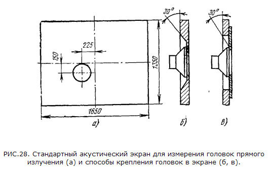

На рис.28 приведена конструкция стандартного акустического экрана, предусмотренная ГОСТ 16122—78 «Громкоговорители. Методы электроакустических испытаний и измерений». С помощью этой конструкции измеряют параметры головок.

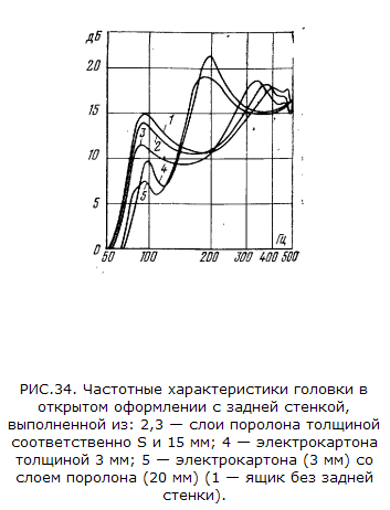

Имеется еще один элемент открытого оформления, который. может влиять на работу открытой АС. Это задняя стенка оформления, которая служит для защиты элементов схемы радиоустройства. Она должна быть по крайней мере такой, чтобы не ухудшать акустические параметры системы. На рис.34 приведены частотные характеристики АС с открытыми корпусами с задними стенками, выполненными из различных материалов (с разной их толщиной).
Как видно, материал и толщина задней стенки сильно влияют на частотную характеристику открытой системы. Акустические параметры открытой АС зависят также и от размеров и числа перфораций (отверстий) в задней стенке.
На рис. 35 приведены частотные характеристики АС в ящиках с различным числом перфораций в поверхности задних стенок. Для оценки влияния перфораций вводится термин — степень перфорированности задней стенки, А(0)/А — это отношение общей площади равномерно распределенных отверстий A(0) к площади задней стенки A. Степень перфорированности задней стенки должна составлять не менее 0,1 для оформлений с объемом оформления 5 л и 0,15—0,20 для оформлений с объемом менее 5 л.
