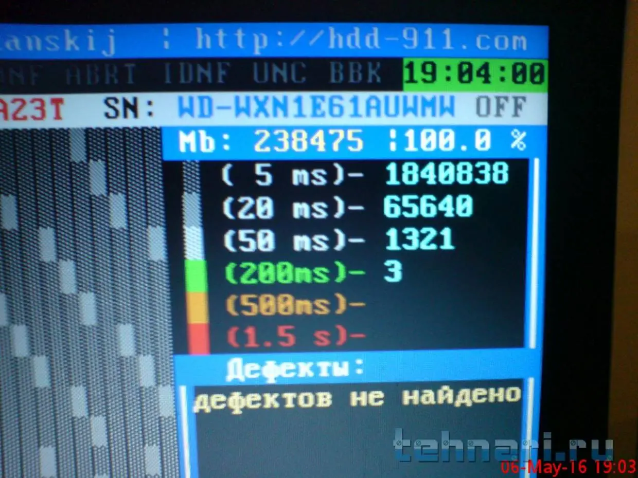

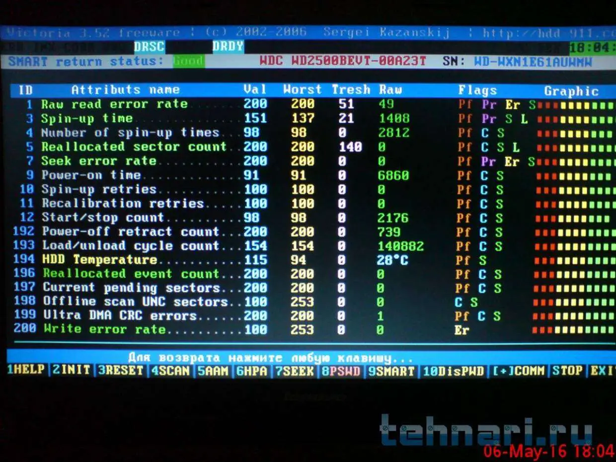

Вот прикупил HDD на 250 GB. Проверил в Victoria (Смарт и результат проверки прилагаются).
Что можете сказать? Прогнозы на дальнейшую его жизнь каковы будут?

Ничего криминального нет...
Лишь бы первый атрибут не шёл в рост (для вашего винта там в идеале должен быть ноль). И посматривайте на 199-й - там сейчас единица. Если будет расти, переподключите или замените шлейф.
