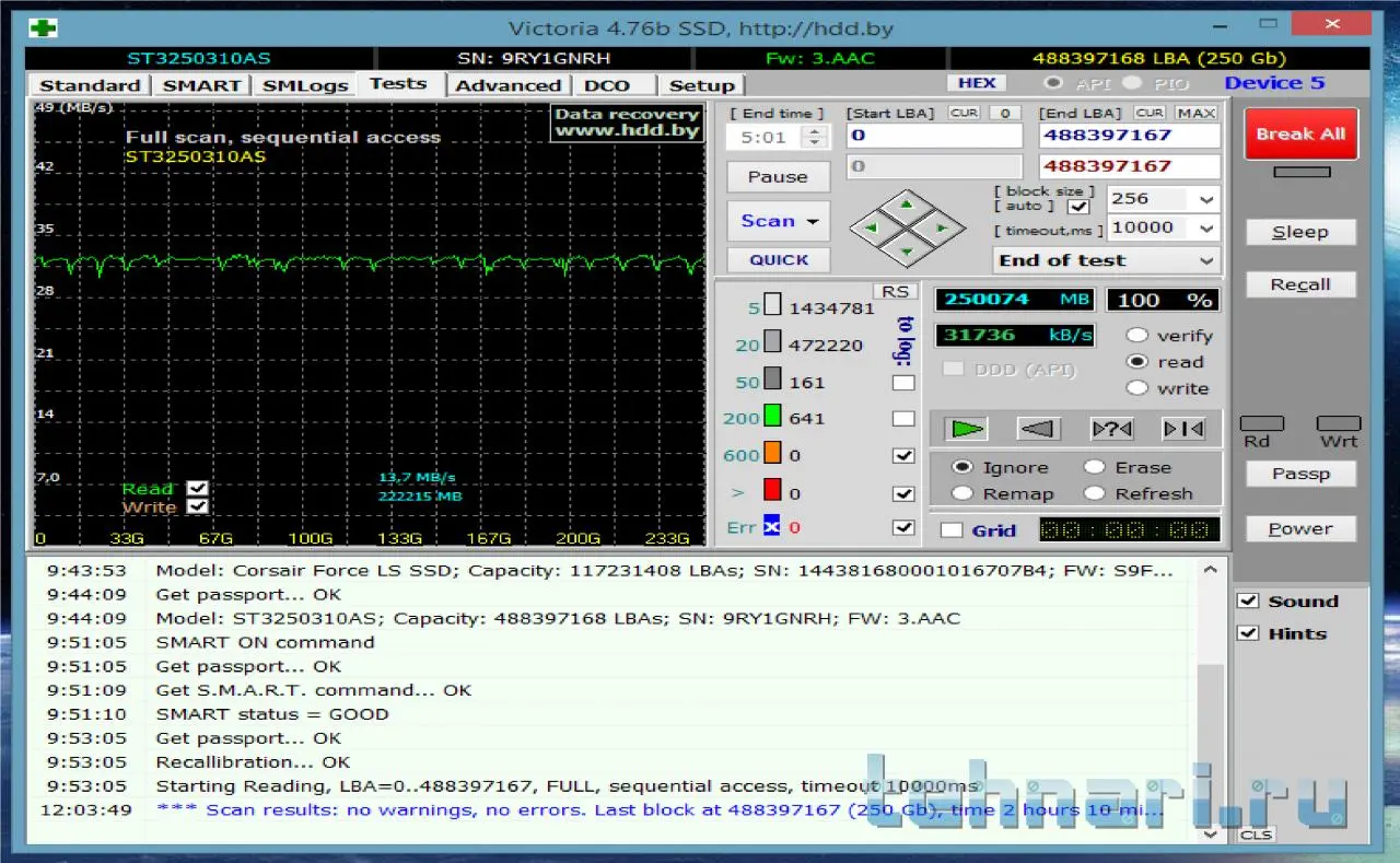

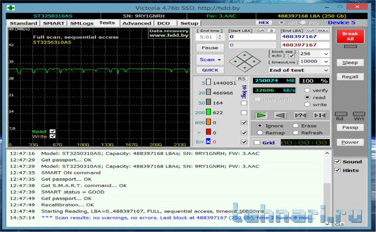

Здравствуйте. "Подогнали" мне жесткий диск на 320Гигов, проверил его "Викторией". "Пациент" - скорее жив, чем ... ?
А то, вот прочел - Если Вы хотите просто протестировать диск-001_02.webp.
Безымянный.webp , Безымянный 2.webp .
А слабо взять свежую версию? ;)
График в целом ровненький, хотя на твоих картинках лично мне трудновато разглядывать. Alt+PrtScr делают снимок только активного окна, а не всего экрана. Ну и под форточками тест может сильно искажаться, я обычно в такой ситуации работаю с Live, аккуратнее получается.
Если не лень, проверь свежей версией и попробуй моё любимое низкоуровневое форматирование, а так, думаю, пациенту ещё рано в морг )))

Приступил к проверке свежей версией. Просто диск отдали года 4 назад, сколько он был у прошлого владельца не знаю. Загнал на него мультики (для сына, проигрывал через док-станцию), но, года 3 - просто лежал. Сейчас собираю комп http://www.tehnari.ru/f26/t262168/, вот решил применить, раз уж он(диск) есть в наличии.

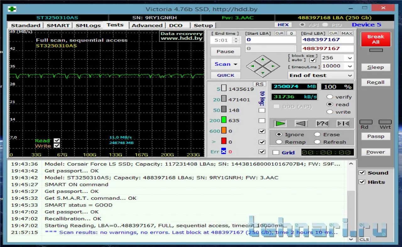

Попробовал, только на другом:
Есть ещё один HDD на 250 ГБ, тому точно лет 10. Насчет шумности не замечал, но рабочий - точно. Хотя проверить "Викторией" не помешает.
Исправляет понемногу:
до-Безымянный 3.png.webp,
Разве в настройке "Игнорирование" может что-то исправить?
При любом сканировании изменения происходят. Может, потому что диск при сканировании обращается ко всем секторам, а при работе не доходит до них. Это как грубо говоря расходить резьбу болта.

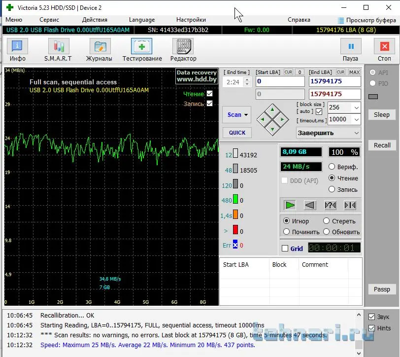

Тогда и болт в топку. У него тоже та часть резьбы, которая не участвует в работе тоже ржавеет и значит портится. А диск у тебя мен бы такой. От начала до конца на одном уровне с незначительными отклонениями по скорости. Обычно при тестировании в самом конце скорость падает.
Попробуйте повторить тест, только стрелку зелёную направьте влево. Получите зеркальный результат. Это потому, что в ЭТОМ случае, тест будет идти от центра диска к наружной части, где линейная скорость вращения выше.
Я уже на эту тему столько экспериментов произвёл и знаю, что в какую сторону не крути результат одинаков. В конце всегда скорость меньше. А этот скрин у меня с флешки. Диск гонял через usb он древний на 5 GB давно я на него ничего не писал.
