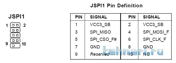

Отвалилась контактная площадка на материнской плате
Сделал вот другую фотку и немного отредактировал...
Может контакт к отверстию переходному идти?

натолкнул меня на мысль а что если позвонить в
сторону разъёма jspi1
wss60
На этой материнке 10 контактный разъём и “WP” скорее всего не выведен наружу.
По моему на последнем фото уже явно видно, куда шёл этот контакт.
Если боитесь напрямую, то подключите через сопротивление на пару сотен Ом.
    12.7 KB · Просмотры: 656
Я бы поступил вот так.
вот что я нашёл.
соединил бы 7 8 и 3 ноги вместе.
Решение принимать вам так как я могу ошибаться.
И ещё спасибо вам я себе соберу наверно postal2.
Ну так здесь уже 3 ножки предлагают))
7 и 8 не оборваны нужно только проверить прозваниваются ли они.
Хорошо, завтра попробую)
Все-таки припаял с перемычкой на 8 ногу, в итоге тишина. Увидел что возможно плохой контакт, стал допаивать и перемычку убрал...и как-то заработало) Выдал какую-то ошибку, ну я выключил, подключил диск с виндой и опять тишина. Пробовал прозванивать на разъем jspi1 - что к чему не помню, но прозванивались все ножки кроме 3 естественно.
Могла микросхема сгореть или еще что? Попробую на неделе аккуратно выпаять ее опять наверно.
А может через этот программатор подключиться к разъему, чтобы узнать жива она или нет?
если уверены что между 7 и 8 обрыва нет
то зря 3 ногу припаяли на 8
мы можем ошибаться лично я никогда не шил биос.
Что то мне подсказывает что 3 и 7 ноги висят в воздухе.
Я бы для начало попытался зайти в биос
А вы откатываетесь назад или шьёте новый.
Это вообще новая микросхема, на нее через программатор прошил биос. Но старая цела) Была неудачная попытка обновления, в следствии чего циклическая перезагрузка, вентиляторы пару секунд крутились и все. Сейчас секунд 10 приблизительно крутятся.
Я не об этом вы оригинальную версию биос сохранили
пред тем как обновлять .
НА случай если что то пойдёт не так.
Имеется ввиду программа старого биоса.
Нет. Была проблема, в самом биосе не мог сменить приоритет загрузки, при захождении в пункт выбора уходил в перезагрузку. Передергивание батарейки не помогло, стояла последния версия, вот и решил обновить с флешки) Написало что все ок, установка завершена и сейчас перезагрузится...и все)
Добавлю
как мне кажется это ничего не меняет
так как в логике если ножка в воздухе
то считается что она находится в плюсе думаю это правило действует и здесь.
