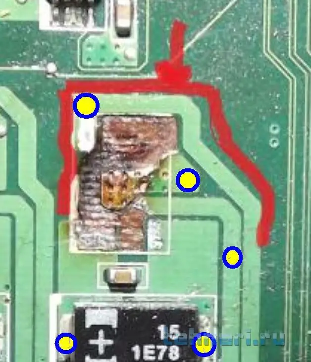

Восстановление контактной площадки на материнской плате

Суперклеем зафигачить))) Ну или другим клеем, но радиаторы мудрить это жутко, я бы для начала просто повесил этот мосфет на проводах(три одножильных провода припать к контактным площадкам и на них припаять сам мосфет, так как провода не особо гибкие мосфет будет держаться на них) поставил проц, оперативу и прочее на столе и потестил бы греется мосфет или нет, если греется то мудрить, если не греется или не сильно греется то и фиг с ним.

из под чего можно использовать провода?(СПАСИБО)
Кстати есть вариант расположить этот мосфет недалеко, место вроде есть, там где на фотографии надпись F3K mainboard неплохая железячина, надо замерить мультиметром сначала в режиме проверки КЗ контачит ли эта толстая дорожка с остатками бывшей контактной площадки, и потом в режиме проверки сопротивления замерить сопротивление между остатками и этой дорожкой, если мультиметр покажет КЗ и сопротивление между этой дорожкой и остатками площадки будет нулевое или около того(погрешность на сопротивление щупов) то видимо это общая земля и можно ваш мосфет туда и запендюрить, аккуратненько скальпелем соскрести лак в виде прямоугольника размером с мосфет, обезжирить и припаять, ножки мосфета разогнуть, чтоб они были на расстоянии от платы и проводками провести их куда надо. Смотрелось бы как будто так и надо:D Ну естественно ещё стоит посмотреть что находится с другой стороны и не помешает ли мосфет.
Тут уж фиг его знает, смотря что есть в наличии))) Медные провода в пластиковой изоляции, возможно провода от витой пары подойдут, не думаю что там таки уж и большие нагрузки. В любом случае стоит потом франкенштейна погонять и удостовериться что провода не греются и ничему не мешают.
Спасибо тебе большое,за поиски лучшего варианта,буду смотреть и делать о результатах напишу.:wo:
Будут другие идеи подкидывай.Для новых посетителей столкнувшихся с такой практической ситуацией.(ТЕМА АКТУАЛЬНА) Еще раз СПАСИБО.
В мусор выбросить всегда успеем:beseda:.
Нет, походу это не общая земля, на неё кондёры плюсами запаяны:D(Не плоди посты, в сообщении есть кнопочка "Правка", нажмай её и дописывай сообщение, так лучше будет)
Зачем "недалеко"? Прямо на своё место, а паяться, например, в этих точках:
Кстати (плохо видно) - левая верхняя и правая нижняя площадки живы? Если да, то и клеить ничего не надо, к ним паять. Остальные ноги на проводах.
