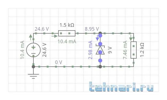

Параметрический стабилизатор напряжения

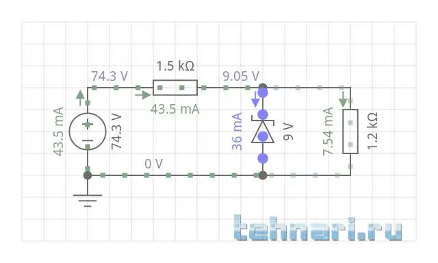

Для параметрического стабилизатора напряжения, схема которого изображена на рисунке, по приведённым данным определить недостающие параметры
Uст = 9 В
Iстmin = 3 mA
Iстmax = 36 mA
R1 = 1,5 kOm
R2 = 1,2 kOm
Emin - ?
Emax - ?
Iмах =36ма
Значит падение напряжения на R1 равно: U=I*R=36е-3*1.5е+3=54в
И учитывая 9в стабилизации, мах напряжение равно 54+9=63
Мин напряжение: 3е-3*1,5е+3=4,5в И учитывая 9в стабилизации, мин напряжение равно 4,5+9=13,5
Итого: напряжение на входе равно от 13,5в до 63в
Если Iст - это токи стабилитрона, то надо учитывать 7,5 мА через резистор R2. :)
Это кто ж в век компьютеров рассчитывает схемы вручную? Лично я загоняю её в симулятор и не парюсь:
Упс. Какой-то сбойчик с картинкой. Перезалил.
I2 = Uст / R2 = 9 / 1,2 = 7,5 mA
Emin = (Iст.min + I2)R1 + Uст = (3 + 7,5)*1,5 + 9 = 24,75 V
Emax = (Iст.max + I2)R1 + Uст = (36 + 7,5)*1,5 + 9 = 74,25 V
Чёб получить стабильные 9В, надо подать 24В ?... :)))
