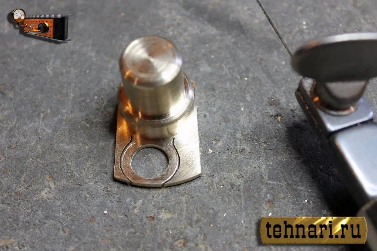

Опорные ножки делаются с внутренней резьбой для возможности регулировки по высоте.
В паз вставляется фигурная рамка и шов пропаивается.

С внутренней стоны припаиваю кронштейны кнопок управления.
Далее сделал кнопки управления и окошко фотоприёмника.
