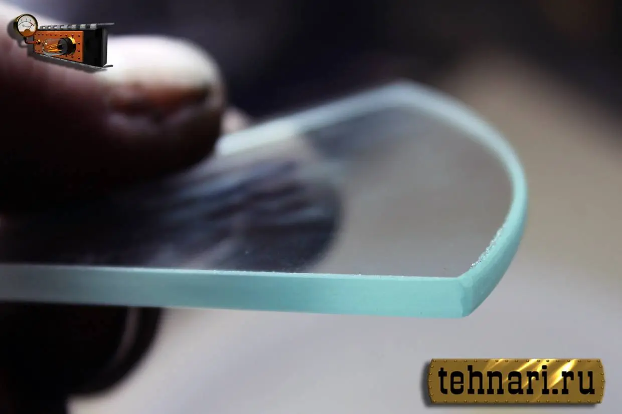

Понимаешь, очень мне не понравились торчащие вперед стеклянные зубья шторок CD-загрузчика. Не в плане дизайна - он, как всегда, безупречно-великолепен, а исключительно в плане ТБ. Вот представь себе: клиент в легком (или не очень) подпитии вставляет диск, держа его, как привычно, за края, и напарывется на один из углов. Дальше - порванные вены и сухожилия, в общем - жуть собачья! Конечно, можно уповать на то, что
устройство предназначено для пользователя с уже встроенным интеллектом, а от дурака защиты не придумано.
но... всё же IMHO следовало продумать этот момент.
Кстати, обычная мясорубка тоже не имеет интеллектуальной защиты и ничего, народ пользуется!
Эх, а сколько история знает случаев детского травматизма, когда юный естествоиспытатель суёт пальчик в раструб и начинает крутить ручку! А датый взрослый, что малый...
Вот, собственно, этот момент вызывает некие сомнения, в остальном же - см. картинку.
Края стеклянных пластин совершенно безопасны в плане травматизма, он не имеют острых углов вообще, всё зализано до матовой однородной поверхности. И ещё надо учесть то, что рабочее положение лепестков закрытое, открывается же на весьма непродолжительное время.
Если так рассуждать, то весь окружающий мир должен быть сделан из мягкого поролона и все дорожки посыпаны соломой.
Ну ежели так - то возражение снимается! Просто на картинках это не очень видно.
Да, но как раз тогда, когда клиент шурует там руками. Впрочем, с учетом вышесказанного - не важно.
А и не плохо бы! :D
Уточнил. :)
Острый край обработан вообще до полукруглого состояния.
