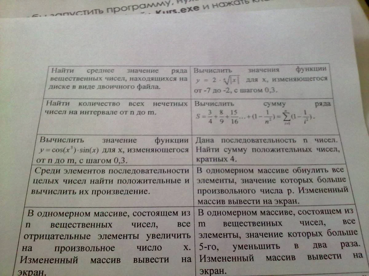

Помогите пожалуйста, а то завтра этот экзамен решает учусь я дальше в политехе или нет (((
    111.3 KB · Просмотры: 218
    56.1 KB · Просмотры: 210
    92.5 KB · Просмотры: 158
нужно только первое фото

5
Код:
const n=10;
var a:array[1..n] of real;
i, x: integer;
begin
write('enter x ');
read(x);
randomize;
for i:=1 to n do begin
a[i]:=random*30-20;
if a[i]<0
then a[i]:=a[i]+x;
write(a[i]:2:1,' ');
end;
readln
end.
9
Код:
const n=10;
var a:array[1..n] of integer;
i, p: integer;
begin
write('enter p ');
read(p);
randomize;
a[i]:=random(100)+1;
write (a[i]:3);
end;
writeln;
if a[i]>p
then a[i]:=0;
write (a[i]:3);
end;
readln;
readln
end.
Если есть желание разобраться, вы разберетесь независимо от того, как объясняли. Вот прошли тему, не поняли - сядьте, попробуйте, почитайте книгу, да хоть у нас на форуме спросите - помочь советом или объяснить какие-то моменты мы всегда рады. Знаете поговорку "Кто не хочет - ищет причину. Кто хочет - повод"?
В любом случае, слишком большой объем работы "до завтра"...
10
Код:
const m=10;
var a:array[1..m] of real;
i: integer;
begin
randomize;
for i:=1 to m do begin
a[i]:=random*100;
if a[i]>a[5]
then a[i]:=a[i]/2;
write (a[i]:2:1,' ');
end;
readln
end.

4
Код:
const n=10;
var a:array [1..n] of integer;
i, p: integer;
begin
randomize;
p:=1;
a[i]:=random(30)-20;
if a[i]>0
then p:=p*a[i];
end;
write(p);
readln
end.
Задача 8 с рисунка:
Код:
const n=10;
i,p:integer;
begin
randomize;
p:=0;
if (a[i] mod 4=0) and (a[i]>0)
then p:=p+a[i];
end;
write(p);
readln
end.
2
Код:
var a:array [1..1000] of integer;
n,m,i,p:integer;
begin
write('enter n ');
read(n);
write('enter m ');
read(m);
p:=0;
for i:=n to m do begin
a[i]:=i;
end;
while n<>m+1 do begin
if a[n] mod 2<>0
then inc(p);
inc(n);
end;
write(p);
readln
end.
