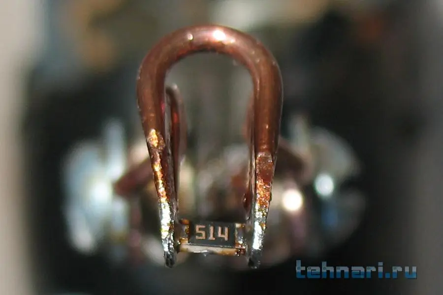

да нету в нем вообще никаких плюсов!!!Да это его минус, но вот плюс в том что греется быстро.
Здорово, только как же быть с потенциалом, который неизбежно будет присутствовать между сторонами такого жала? Пусть и небольшой, но вполне ощутимый для чувствительных транзисторов и низкоомных резисторов (а для SMD-перемычек почти наверняка катурач ©"к/ф "Подземелье ведьм")?Он сам остался между жалами. /.../ Для выпайки транзисторов можно сделать с тремя жалами.
В Вашем можно (и нужно) обеспечить хорошую массу на жалах.Да ну какой там потенциал. В моём ещё вполне вероятно
И пол-вольта при достаточном токе беды натворить могут... Хотя в данном случае это - теорияа тут 0.5В дай бог)))
