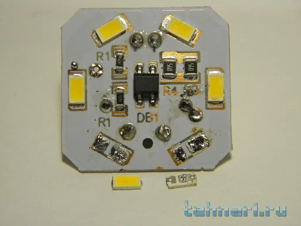

Сегодня почти доделал таки, убрал регулятор в корпусок, провёл провода, всё работает, сейчас жала делаю.
Вот такие жала получились и регулятор, надо теперь температуру мерять и наносить метки на крутилке)))

Видео возможно сниму как нибудь, а пока отрегулировал температуру на 220 градусов, и провёл полевые испытания))) Со своей задачей, аккуратным выпаиванием светодиодов, справился на ура, правда есть недостаток, светодиоды эти потом надо искать на полу, как и прочие элементы поверхностного монтажа))) Жёсткость конструкции всё таки оставляет желать лучшего и жала хоть в начальном состоянии напротив друг-друга, но легко перекрещиваются, люфт небольшой есть и у самой ручки, и довольно неплохой у паяльников, всё таки это дешёвый китай и изначально они вообще болтались как хотели)))
Изначально вообще планировал его только для расплавления олова, а светодиод собирался брать обычным пинцетом, но тут выяснилось что можно вполне обойтись из обычного, деталь просто надо сдвинуть с площадок и так оставить, с мелкими детальками не работает, прилипают к жалам, тут уж лучше таки термофен.)))

На такой плате всё выпаивается гораздо проще.
Разогреваем плату феном снизу до плавления припоя. Затем торцом платы легонько ударяем по столу.
Вуаля - все детали на столе.
Фен доставать надо))) Да и морок много, греть снизу, потом пинцетом по быстрому вынимать нужные детали, и не перегреть опять же, пластиковый корпус светодиодов например при длительном воздействии температуры так и так плавится. Если всё снимать то легче на галогеновый прожектор положить и потом кисточкой смахнуть)))
Говорю же, достаточно одного несильного удара по столу торцом платы. :)
Вот с выводными деталями действительно придется помучиться. Но тут и ваш паяльник не поможет. Вот как Вы собираетесь выпаивать расположенный по центру диодный мост? ;)
