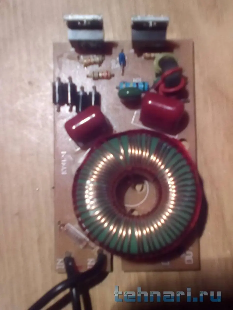

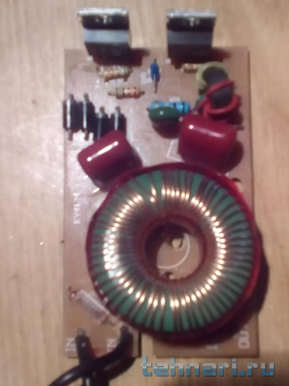

Люди ну помогите, купил вторую тошибру на 150 ватт, шина из медной проволоки 2мм
. сложенной вдвое, жало медь 1мм, шина с жалом соединена пайкой, и не работает, где-то читал что эти блоки не работают без нагрузки, может в этом причина?
https://www.youtube.com/watch?v=x_tZwGh9ojo
В этом видео человек переделывает что-то для запуска транса без нагрузки, может этого мне не хватает, знатоки помогите!
Самодельный импульсный паяльник | all-he
Вот здесь более подробно, но непонятно " Убираем обмотку ОС и заменяем место перемычкой" т.е. просто замкнуть все шесть контактов?
"Резистор ОС я подобрал с сопротивлением 0,11 Ом на 10 ватт" куда именно его впаивать?
Судя по всему, это вон тот зеленый, что снизу.
Впаивать на место штатного.
Подозреваю что Ваш ИИП не запускается именно из-за этого.

Ты вторичку оставляешь что ли?
Её вроде бы удалять надо.
Полностью отматываешь вторичку и вместо неё ставишь шину.
Как то так.
Как то так.
На фото первичная обмотка. Куда паять резистор и как быть с перемычками?
Прям завалили советами, видать знатоки с импульсниками пока на ВЫ!
Схему своего БП срисовать и выложить здесь в состоянии?
Нет, схемы у меня нет, срисовать наверное тоже не смогу (знаний не хватает), могу только фото!
