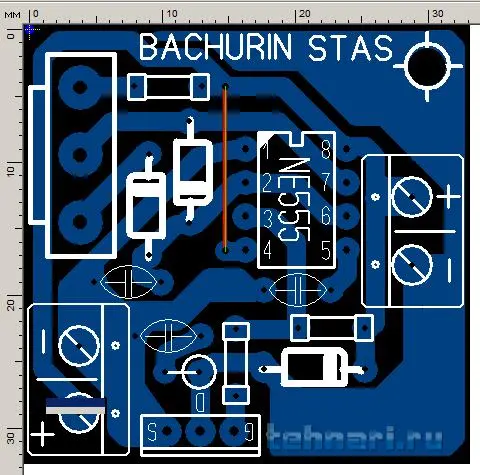

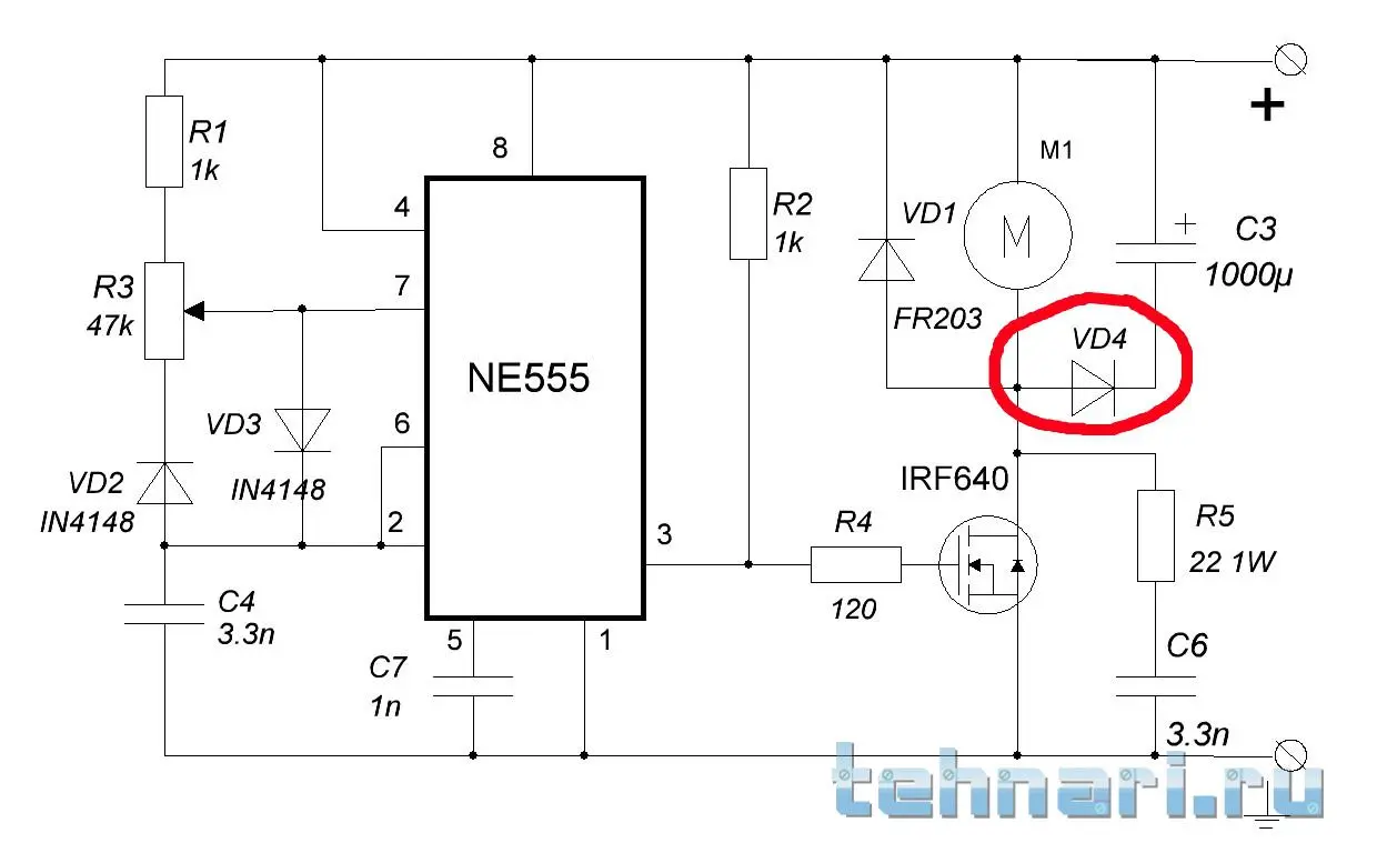

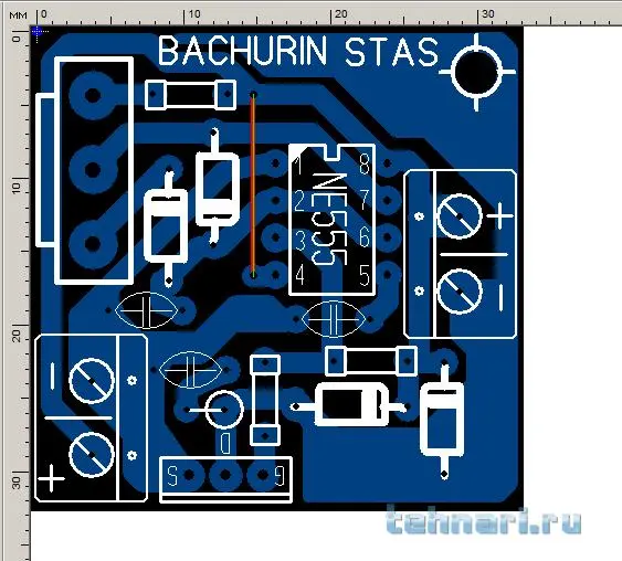

Здравствуйте, столкнулся с проблемой надобности шим регулятора. На форуме была найдена схема, но печатной платы к ней не было. Решил сам нарисовать, до этого не чего сам практически не рисовал, поэтому сомневаюсь в правильности печатной платы. Если не трудно - проверьте. Все в архиве, заранее спасибо :)

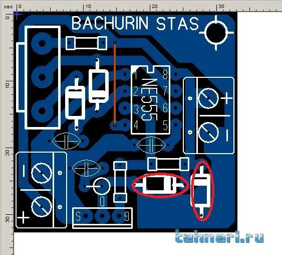

В плате 2 диода впараллель стоят. Зачем? Убери один, тем более, что ты не поставил С3. И на схеме указано неправильное расположение диода VD4. Вобще двигатель - инерционная машина, поэтому цепочку VD4, C3 можно не ставить. Если в нагрузке будет что-то типа светодиода - тогда да. А так печатка правильная.
Вот эти 2 диода имею ввиду:
    33 KB · Просмотры: 119
Вот так правильно будет?
    29.9 KB · Просмотры: 82
Да, правильно.

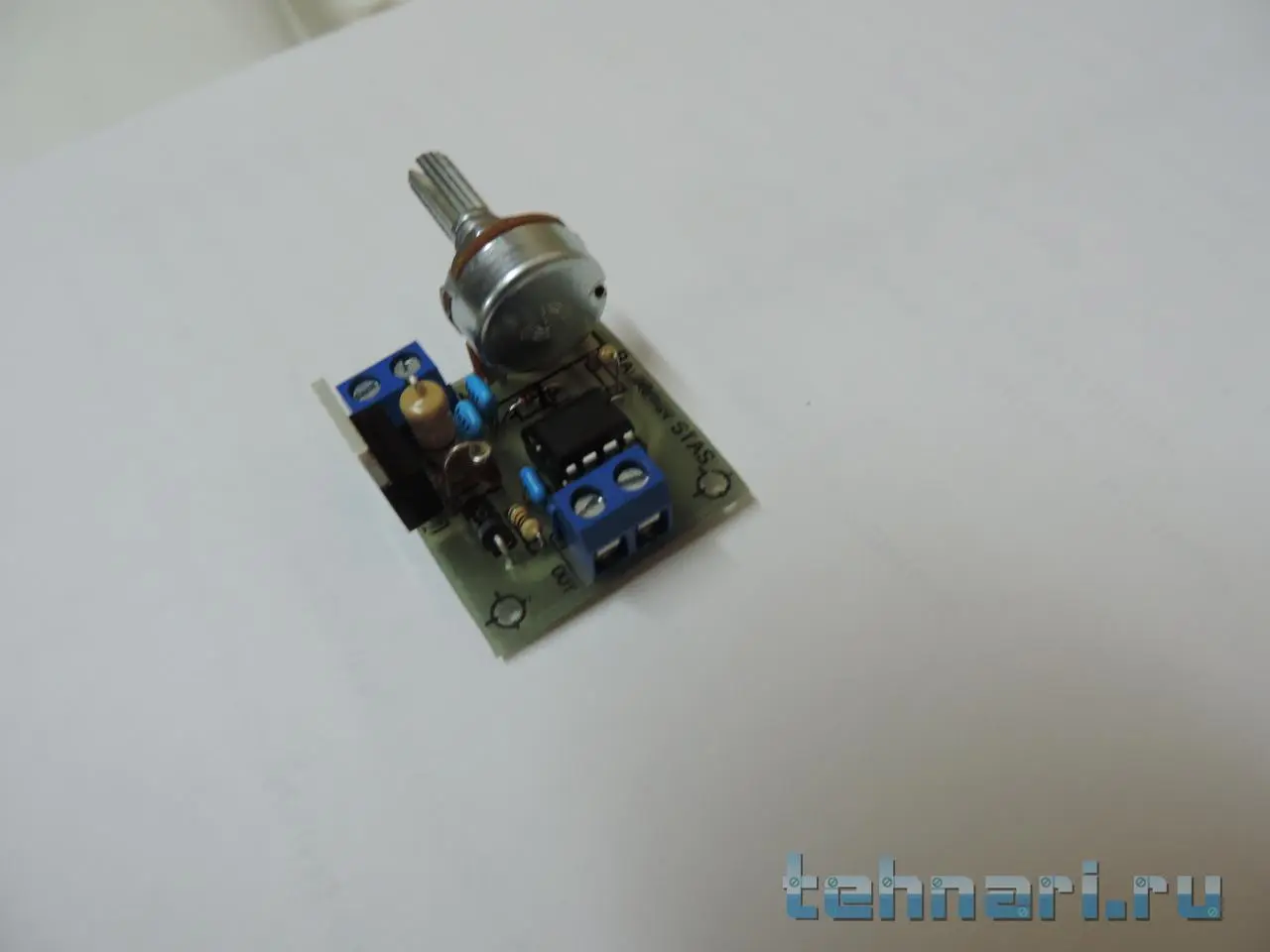

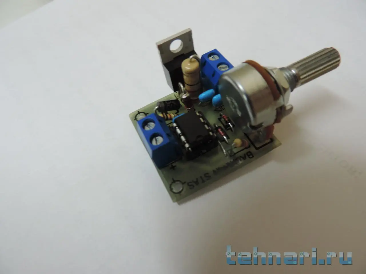

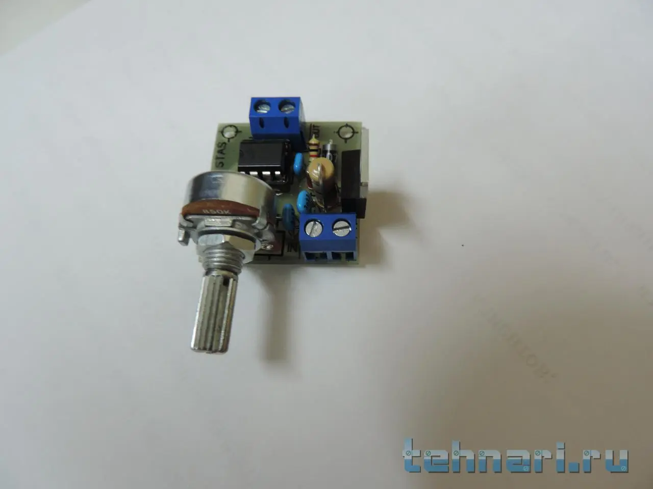

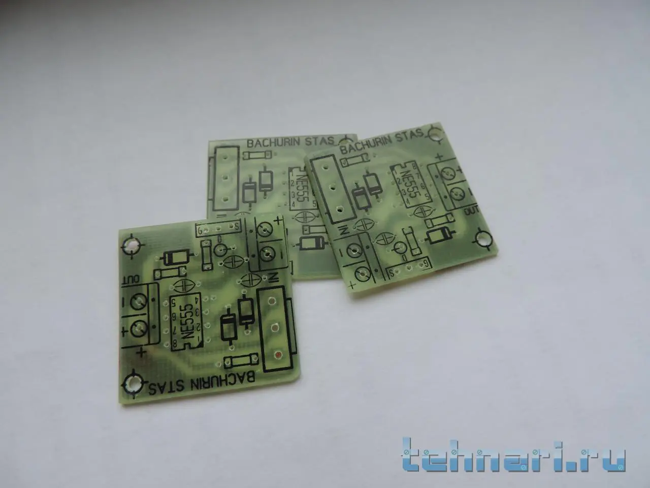

Сделал платку, собрал, заработало все с первого раза. Очень рад :D

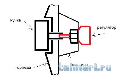

Немного критики :) не в укор, а для общего так сказать развития ...
Не ставьте клеммники со стороны ручки переменника, просто если будете эту платку монтировать в корпус, подлезть к клеммнику станет невозможно ...
Платка делалась в машину, прикручивается непосредственно к пластине. При монтаже в корпус, клеммники использоваться не будут :) провода будут поятся сразу к плате
    5.9 KB · Просмотры: 74
человек в руках не державший не разу паяльника
и ничего не понимающий в радиоэлектронике - незачем ему лезть туда, в чём он абсолютно не разбирается.
"Беда, коль пироги начнет печь сапожник, а сапоги тачать пирожник"
:) Попросил как то меня друг, говорит: " Стас, а сделай мне плавную регулировку печки, а то 3 режима всего. Только что бы все просто было с подключением". Вот я ему и сделал, куда уж проще, а пайка в машине то еще удовольствие.
