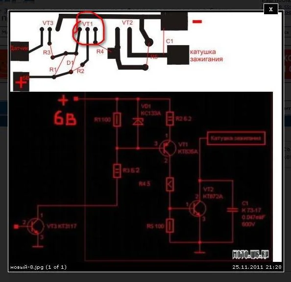

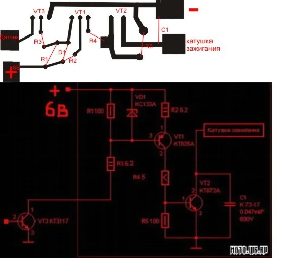

Решил сделать "печатку" ..для коммутатора на яву. И вот собсно что получилось.
Подскажите правильная ли получилась печатка, и насколько жизнеспособна схема?
    17.1 KB · Просмотры: 120

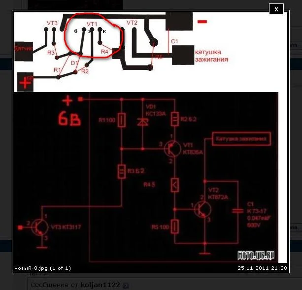

повнимательней здесь:
На сколько помню. на сайте автора говорилось про то что в рисунке ошибка. изображения VT1 и VT2 перепутаны или же на оборот(p-n-p и n-p-n )(в общем они сами там запутались) ...Не подскажите собственно по самой схеме ...в ней есть эта ошибка(или же там все правильно)
П.С получается мне надо перевернуть транзистор.?
вот так:
