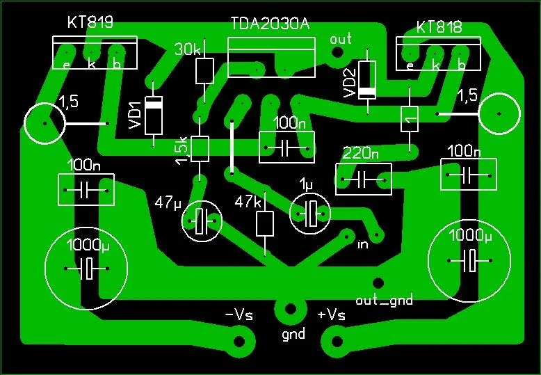

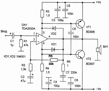

Здравствуйте, форумчане!
Нет ли у кого-нибудь печатки на TDA2030A в таком включении? Уж очень не хочется весь вечер в монитор глаза пялить :). Заранее благодарен!

вот пройдись по ссылкам
ссылка удалена
Что-то нашел....
Спасибо! Вы спасли мои глаза :). Где вы искали?
Лихо. Я так не умею

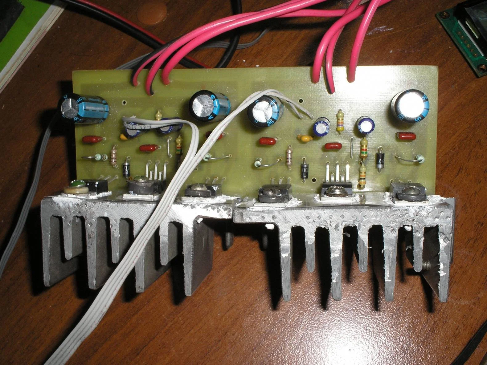

Вот что получилось. Все ОК, все работает. Выкладываю печатку по моей схеме, может кому пригодится

Какую мощность выдаёт данная схема? Какое напряжение нужно для питание? Как звук?:)
Моя что не рабочая?
Я не пробовал вашу печатку. Да и другую подправил.
Если верить даташиту 35вт на канал при +/-18в. Колонки 30вт прекрасно играют. Звук мне понравился. Я её слышал раньше, у брата играет, да и дешевая она - вот и решил на ней остановиться.
Жаль.Моя хоть чуток больше ,но зато с входным и выходным фильтрами и банки большей емкости в питании
Да, я заметил фильтры, но банки были куплены и имелась схема, которую я решил попробовать. Спасибо за помощь.
