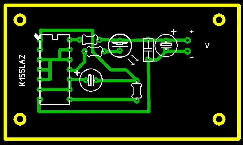

а что за херня идёт между 14 выводом и сд?выключатель что ли?но тогда на схеме не так

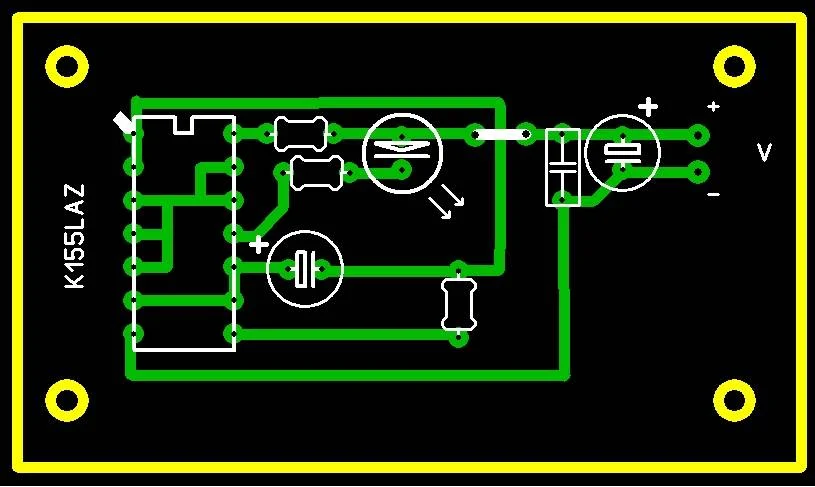

А возможно ли как то начертить без перемычки ?
Да это ключ он стоит правильно в разрыве земли и 14 ноги микросхемы. Или я не прав ?

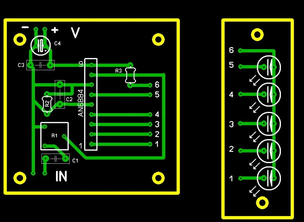

я так и хотелСделал на 2-х платах

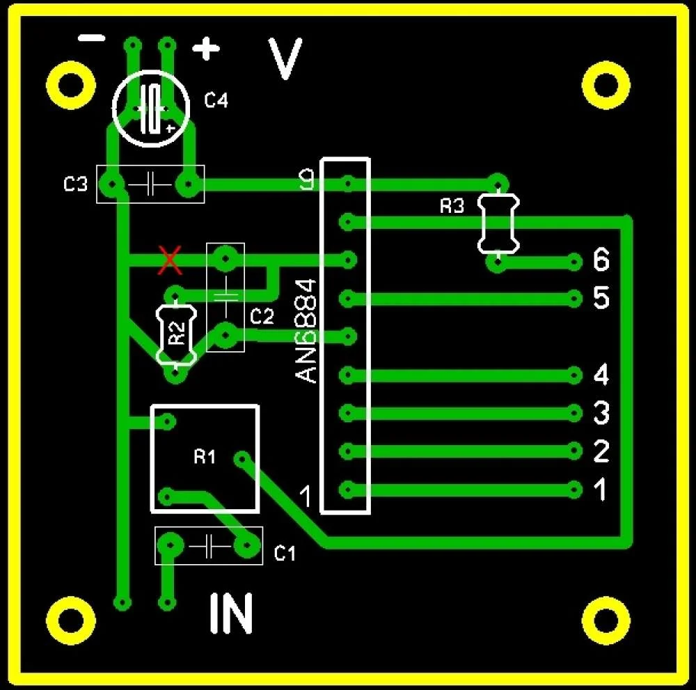

вы их сами решили туда поставить?И какие наминалы брать для C3, C4
Проверил, не могу найти ошибки. Где ошибка ?Проверьте подключение C2 R2
