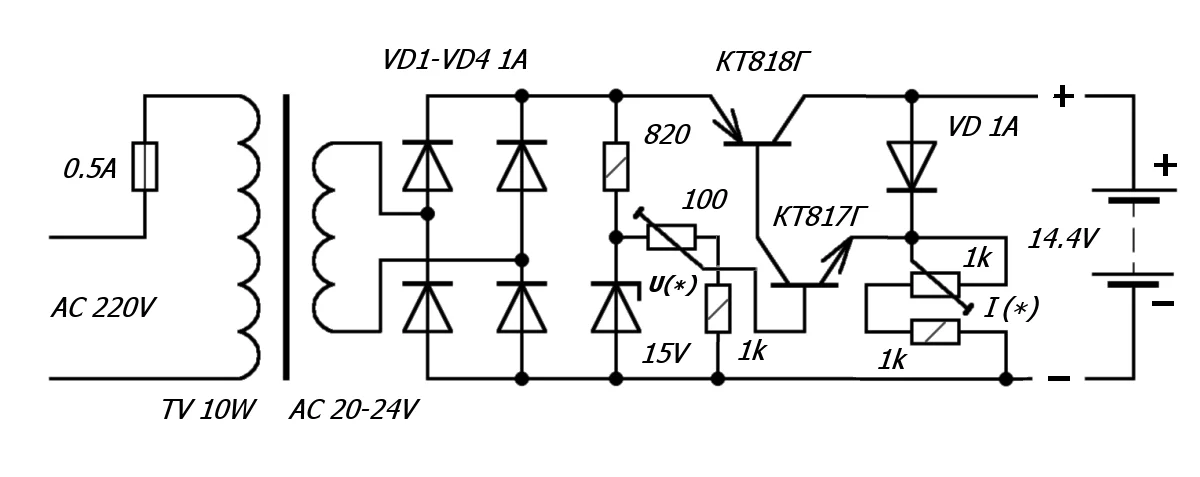

Вот. Только проверь сам еще раз.
Еще раз скажу, это зарядка на маленькие токи, максимум мотоциклетные АКБ,
Транзистор КТ818 надо поставить на радиатор и изолировать, чтобы случайно не коснулся массы, даже в качестве радиатора модно использовать металлический корпус, но изолировать ...
P.S. Собственно и трансформатор можно в этой схеме не 20-24В, а 19-20В, даже лучше, транзистор будет чуть меньше греться ...![]()

П.С. это у дебя зарядное под какие акб???
Плату зеркально нужно переводить? Или прямо так, на текстолит?
Спасибоесли ЛУТом делать то ниче не нужно зеркалить...
Нет, не нужно. Я платы развожу сразу "под утюг".
