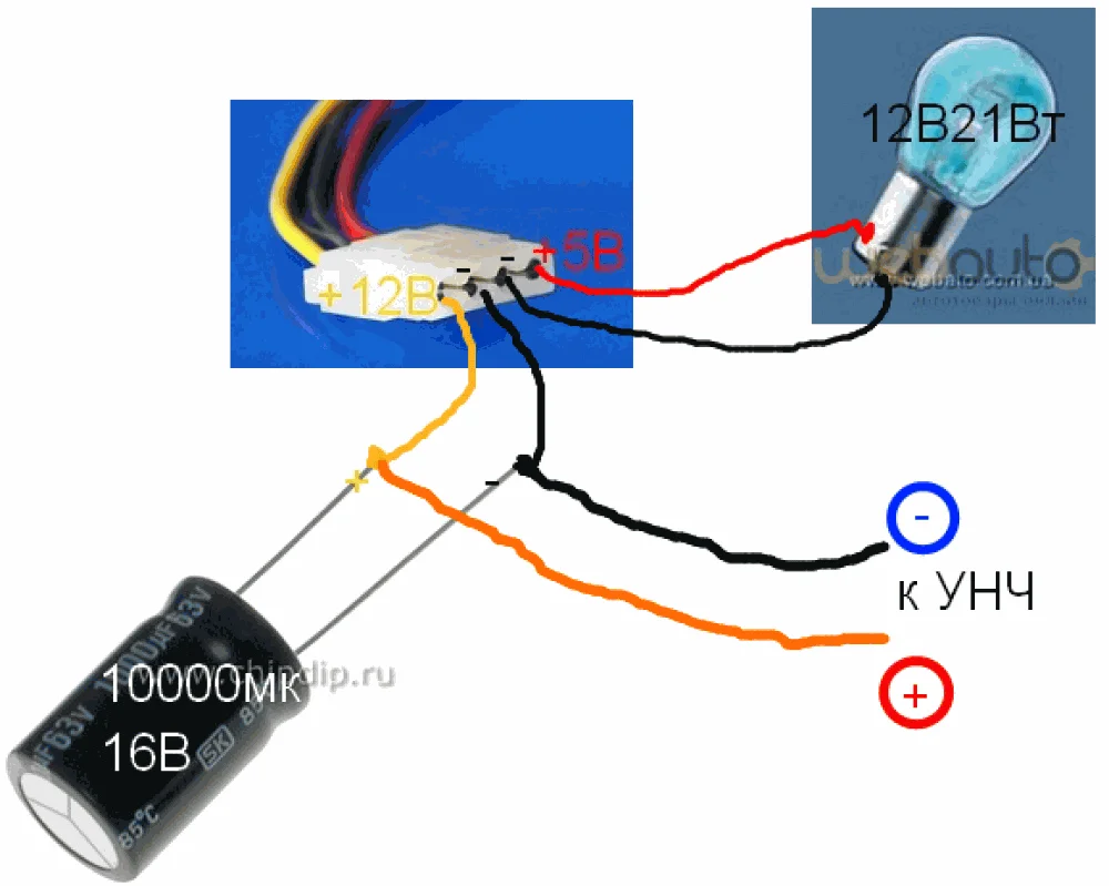

парни как неделал БП сёравно провисает
может нужно ищё и 3,3 вольта грузить?
Для такого аккумулятора надо 14V 450mA для зарядки ...
Фёдор, что у тебя не так получается ???
Я только что переделал БП 235W, паяльник еще не остыл,
человеку надо было 12V >>> http://www.tehnari.ru/f119/t46987/index3.html#post461272, пост #25 ... :)
