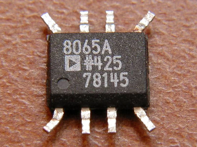

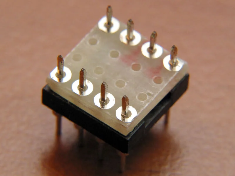

Может кто знает как сделать переходник из смд микры в дип?
Извините, но хрустальный шар на ТО...
Что за микра?

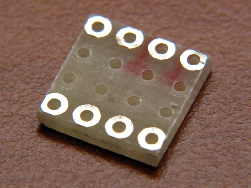

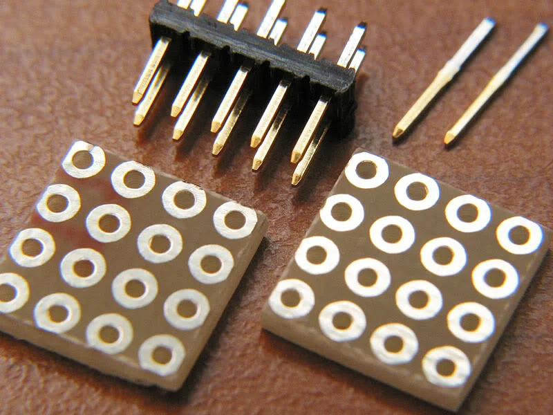

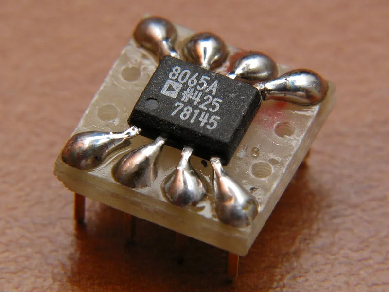

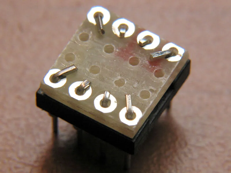

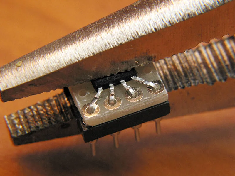

Как-как, ищешь распиновку смд и дип МС, сравниваешь. Рисуешь печатную платку для СМД и от посадки смд, дорожки к отверстиям, которые будут располагаться как ножки у дип МС. В отверстия впаиваются кусочки медной проволоки. И всё.
Делов минут на 10 :)
IMG_6776.webp-->IMG_6782.webp-->IMG_6783.webp-->IMG_6784.webp-->IMG_6785.webp-->IMG_6786.webp-->IMG_6787.webp-->End
Есть еще путь - пошарить по магазинам/рынкам: такие переходные платы выпускаются серийно.
Вот такое продаётся

Разводка прямая, извратов не нужно, самый быстрый способ - берете подложку под DIP14 и припаиваете ножки проводками, возни будет минимум, а результат закрепить термоклеем.
Вот такое продаётся
Это панелька для программатора. Предназначена для быстрой установки/замены ИМС. Стоит бешеных денег (~2000 руб.)
Судя по даташиту, будет проще купить ИМС в корпусе DIP-14, чем найти такой переход. Ну, или воспользоваться способом, предложенным Winterskrim. Однако, нужно помнить, что расстояние между ногами у них разное, поэтому для 14-ногой так сделать будет не просто.
