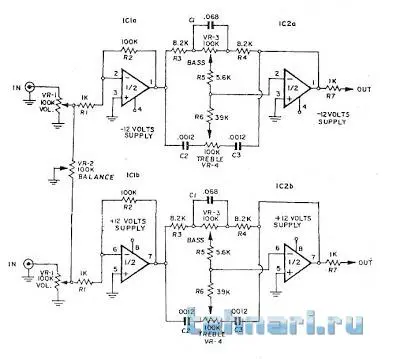

Мой темброблок из китайского набора после экспериментов в симуляторе и подгонки на слух выглядит так.
Плачевный результат. Понятно что бился как мог, но даже ровной АЧХ в среднем положении регуляторов не смог добиться.
А теперь об ошибках. Темброблок включаемый в обратную связь должен быть симметричным, поэтому R10 надо либо удалить, либо поставить ему в пару еще один между R13 и С4. Также слева от R19 не хватает резистора аналогичного R20.Решение с одним конденсатором НЧ (который С5) также неудачно, так как регулировка нижних частот одновременно регулирует и высокие частоты (увеличение НЧ приводит к снижению ВЧ).
Рекомендую попробовать следующий вариант:
Я плясал от того что есть,китайского набора и готовой платы,схему оригинала прилагаю.То,что линейная АЧХ получилась не совсем в средних положениях резисторов пользователю,который будет крутить под свои уши и фонограммы глубоко наплевать,впрочем как и мне.
В целом я результатом доволен,пробовал несколько вариантов в симуляторе и железе,с малогабаритной акустикой,под которую это делалось оптимальный вариант,ВЧ добавлять необходимости не возникало,а вот НЧ без добавки явно не хватало.

Сейчас я тебя выручу. А как жа? Вот схема очень прилично звучащего преда с активным регулятором тембра. Можно поиграть с ёмкостями : в место 0.068 поставить 0.033, а в место 1200 поставить 2200. Усиление в первом каскаде огромадное, и его необходимо уменьшить путём увеличения сопротивления R1 до 22 ком 33 ком. И во втором каскаде не лишняя будет ёмкость на 47 - 100 пф, соединяющая инвертирующий вход ОУ и его выход. А то может возбудится. А оно нам надо?
P.S. Если поставить ОУ 071, 072, то шума вообще нет. Т.е. абсолютно.
Александр ,подскажите пожалуйста ,что даст замена конденсаторов 0.068 на 0.033 и 1200 на 2200 ? С2/с3 имеете ввиду 1200 или один из них? И подскажите какие номиналы резисторов изменить для получения Ку 3-4
В активных может с логарифмической характеристикой переменные резисторы использоваться,если мост в петлю оос встроен.Как в амфитонах или всем известный предусилитель Шмелёва.Не забывайте про это.
офф не перевариваю такие трехполосные РТ,толку от них ноль.Тогда уж с изменяемым перегибом делать мост
При каких номиналах конденсаторов будет наиболее глубокая регулировка нч и вч ?

Для Ку-4.5 самый раз входной резистор 22ком. Что-то в родной схеме они перегнули с Ку :)
Конденсаторы не дают глубину . Конденсаторы дают частоту! При тех номиналах, что на схеме, глубины вполне хватает.

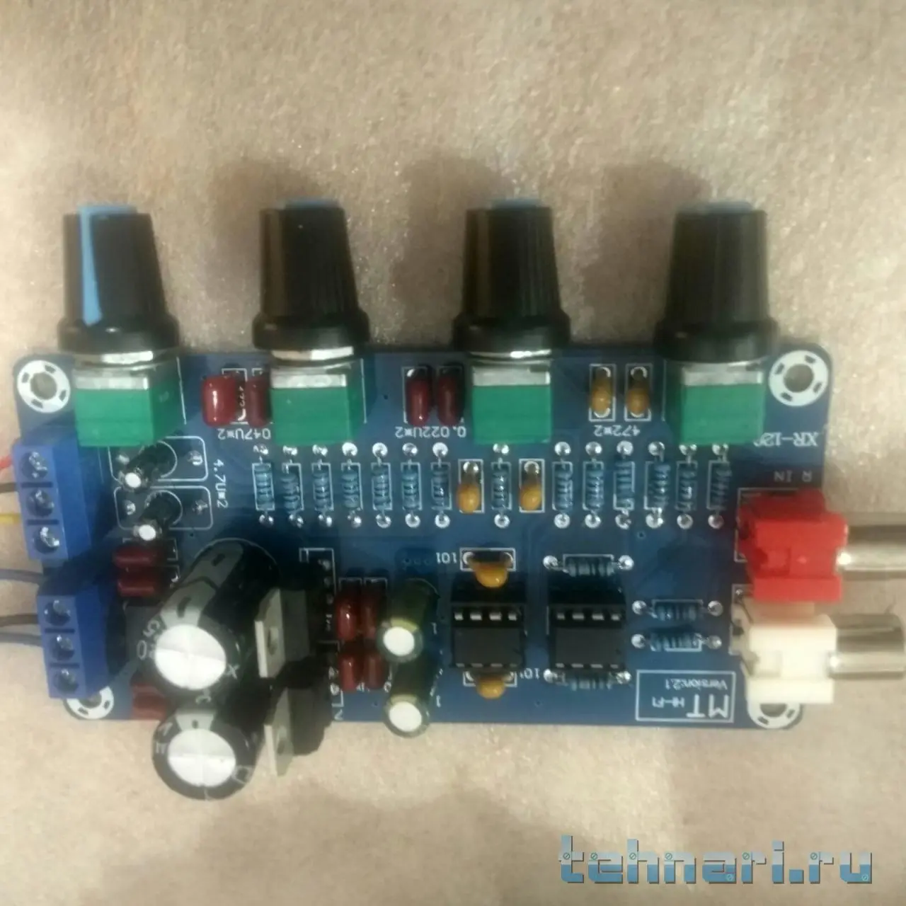

Всем привет.Не хочется открывать новой темы, эта вроде подходит. Китайцы прислали предварительный усилитель (https://www.tehnari.ru/2716935-post1185.html) , перед подключением к УМ решил проверить.
Подал сигнал со звуковой карты компьютера, на вых подцепил резисторы 20кОм. При добавлении регуляторами ВЧ и СЧ где-то на 3/4-ти на частотах выше 3гГц- начинает "резать верхушки", на НЧ в норме, причем уменьшение входного сигнала ни чего не меняет. Питал пред от 10В переменки, естественно двуполярка, знаю что мало, там МС 15-ти вольтовые стоят, но думаю проблемы не в этом, что скажите, как лечить?
Это вы так думаете )а я думаю питание должно быть нормированным,
тем более регулятор в 3/4 - по ходу клип) по амплитуде на выходе умолчали.

На МС 2х14В, считаю что хватает, но это конечно временно, на НЧ клипа нет. На выходе напругу не помню уже, надо посмотеть, при входном от 0,3 уже клип, повторюсь - при выведении регуляторов сч или вч ближе к мах.
Да конечно же хватает!
Схемы ни у кого нет?
Я полагаю, что схемы нет даже и у автора и производителя этого шедевра. А что, самому сложно было собрать предвак? На одном ОУ , где практически нет деталей, а те что есть висят на ножках регуляторов?
