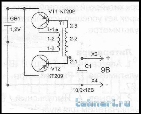

В мультиметре применена схема преобразователя собрана полностью на советских деталях. Хороший вариант для тех кто не имеет возможности приобрести магазинный вариант преобразователя напряжения.:toper:
Хороший вариант
Вот ещё лучше вариант и с меньшим количеством деталей.
Эту схему собирал сам и пользуюсь до сих пор.
Кстати, тема о подобных преобразователях уже была , здесь на форуме.
Вбивал в поиске, не находил.
Подбирал под те детали что были в наявности.
Эта схемка ещё хороша тем что ненужно отключать аккумулятор, при выключении мультиметра преобразователь перестаёт работать.
Всё равно, желательно, вывести отдельный выключатель, чтобы меньше изнашивать ползунки и покрытия на плате.
Видать, плохо искали.

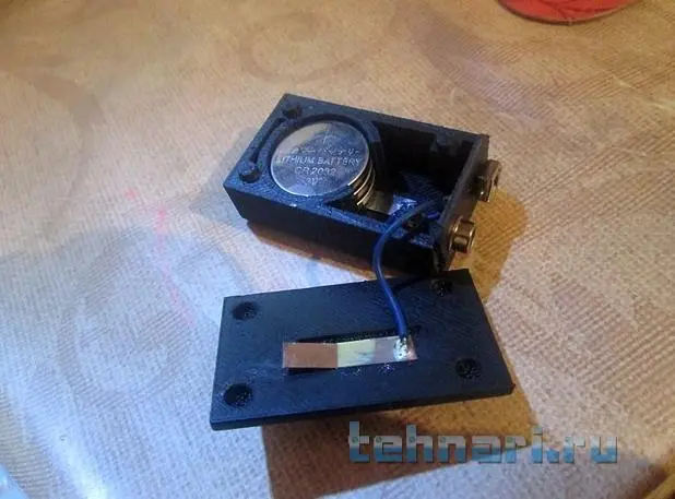

Существует вариант совсем без деталей:

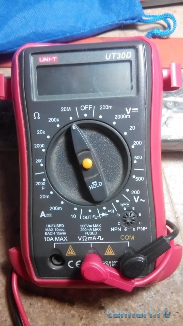

Зависит от конструкции прибора, во многих есть встроенная кнопка power, а например в таком я кнопку hold задействовал как выключатель питания.
Коль не знаю как у вас, у нас такие батарейки ещё дороже выйдет, плюс купить такой контейнер.

Что там подбирать-то ?
Трансформатор в любом случае мотать надо, а транзисторы можно применить любые, соответствующей структуры.
Не знаю как у вас в ДНР, а у нас я такие батарейки с Алика беру. Последний раз брал два года назад за 67 руб. блистер (10 шт.), до сих пор не кончился. Контейнер там тоже есть и стоит недорого. К тому же это разовая трата.
Вот и считаем: 3*6,7=20,1 руб.
Кто дешевле?
Вот и считаем: 3*6,7=20,1 руб. Кто дешевле?
Коля я ж тебе говорю у нас одна такая таблетка 20р, а крона 50, вот и считаем, и плюс контейнер. Я лучше из хлама преобразователь соберу и буду высасывать самую дешёвую полторашку на ухнарь.
