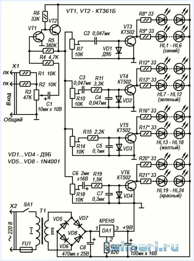

Вот, практически, аналогичная схема на светодиодах.
    57.6 KB · Просмотры: 405

А с другой стороны, берем БП 12В с нужным током под ленты, три мощных транзистора(в меру), цепляем базы к выходам фильтров, и запитываем пред, всего 5 проводов в аппарат протянуть надо - 3 канала, питание преда и масса... :)
Даже в пеинте схему можно нарисовать :D
Так я же привёл схему ЦМУ на светодиодах. Там всё это, практически. и нарисовано.
Я это понимаю :)
А вот товарищу топикстартеру, предполагаю придется на пальцах показывать что делать :ctivo:
