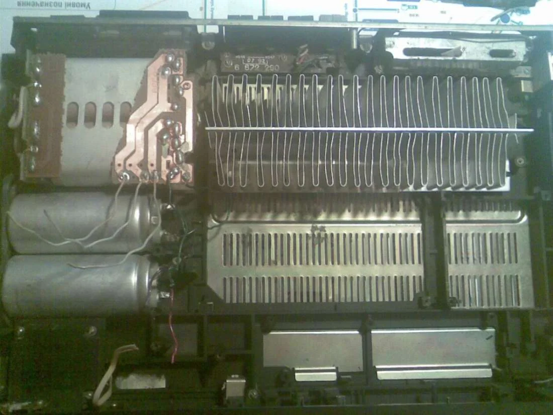

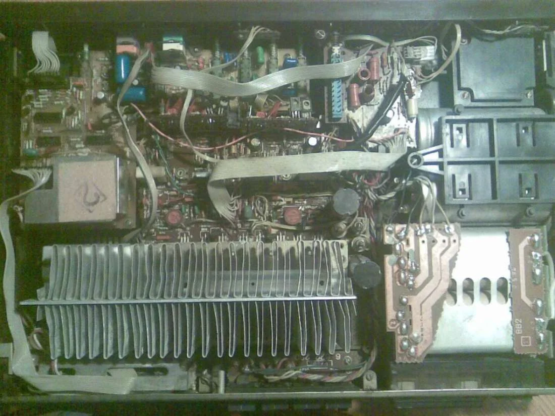

Вот наконец-то забрал свой старый усилок Вега 50У-122С, хорошо что хоть не выкинули его!!!! Звучит он конечно же никак- много искажений, там оконечник уже паян -перепаян , наверное искажения из-за того, что выходные транзисторы не комплиментарные, и не подобраны по коэфициентам. Но суть не в этом, я уже всё равно буду оконечник выбрасывать, и делать на 2-х ТДА 7293. Только там я по схеме посмотрел от БП идёт 2 пары питающих напряжений- +/-23 В и +/-33 В. Какое надо подавать на ТДА7293, чтобы она не сгорела? И ещё- я хотел бы оставить там блок предварителя и темброблок с эквалайзером. Где искать выходы с темброблока? И насчёт защиты- там по схеме всё очень закручено. Наверное надо новый блок защиты делать?

подскажу только с питанием подавай +/-23 потомушта при 33 есть вероятность что она сгорит потомушта после моста и кондёров будет примерно 46
Спасибо, я уже понял, что лучше пускать на питание 23 В- спокойнее будет )))))
Оставь только блок питания. Всё остальное - хлам. Намучаешься восстанавливать . Дорожки отлетают, переменники хрипят! Проще , лучше и быстрее собрать новую схему. Я так и поступил с Кумиром. Тоже , сначала думал, что восстановлю, а потом плюнул на всё и сделал новую схему.
Ты знаешь, я так наверное и сделаю. Плату оконечника и усилителя напряжения- я без базара буду выбрасывать, мне не хватает на неё терпения- пару раз перепаивал транзисторы- но коту под хвост. Это даже не оговаривается !! :)))))
Но вот меня мучает вопрос по эквалайзеру- он вроде бы нормальный, все искажения мне кажется- от оконечника идут. Может попробовать его оставить ??? Мне всё-таки больше нравится, когда есть всякие регулировки звука
Ну если он не паханный, то конечно оставляй. Как без тембров то? Никак нельзя! Если хрипят переменники, можно капнуть в каждый по капле машинного масла.

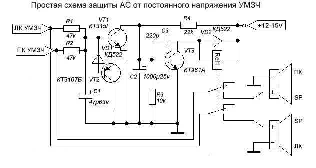

релюшку бери на ампер 40 ( в радио свите автомобильные 15грн.)

Вобщем вот в архиве все схемы и платы Веги. Может кто разберётся. Мне главное - как правильно развести новое питание, и оставить родной темброблок , и как это всё подключить к ТДА 7293 ??? Где делать обрывы, и какие платы выбрасывать ??? Блок защиты АС в принципе могу новый сделать. Заранее всем благодарен!!!!

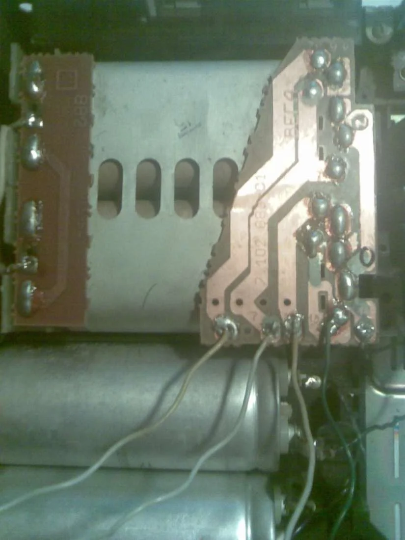

Вот первые шаги- вытащил всю начинку, оставил только транс. Ну и радиатор ещё пригодится . А среди плат этого чуда , как и следовало того ожидать -творился тихий ужас. Всё очень тесно упаковано , неаккуратная сборка, густые шлейфы неэкранированых проводов...... Вобщем я не пожалел, что сделал Ревизию ( как в программе Ревизор )
З.Ы. Кондёры пока не выбрасываю, проверю потом в ходе испытаний. А диодный мост сделаю на сверхбыстрых КД2999, которые находятся на ампутированой плате родного УМ )))
